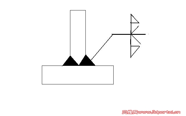

请问:
7 V$ D. S. q. D0 a! h( F8 C9 O/ v9 ?0 s8 Q; ?9 E
      如图的焊缝在什么情况下使用?为什么?4 }' h$ T  R& ^4 }" v

要求强度较高,全焊透形式。" h0 k1 c, \+ R4 _
一般是先焊一侧,另一侧清根。两侧要有一定的焊脚。

这是一种全焊透的组合焊缝,一般用于受压件

船体强肋板与船体外板的焊缝、船体龙骨与船体外板等等参与船体横向强度或者参与船体纵向强度的结构都会采用这种焊缝的。

这种焊缝也就是所谓的全熔透焊缝,一般都是用于关键受力部位

! ^# M7 F& z  @: U* ?一般焊缝强度应不低于母材强度,有了全焊透焊缝,为什么还要两边的角焊缝呢?我指的角焊缝焊角高为所连接钢板厚度的一半。

如果没有焊脚,该处可能产生应力集中,成为薄弱点。

那么,非全焊透的焊缝而没有角焊缝比同等强度的角焊缝在考虑应力集中的强度小,对吗?
