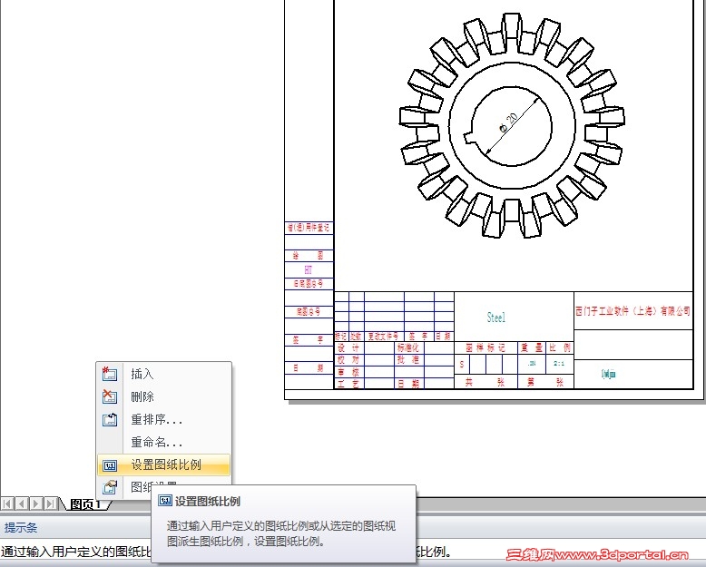

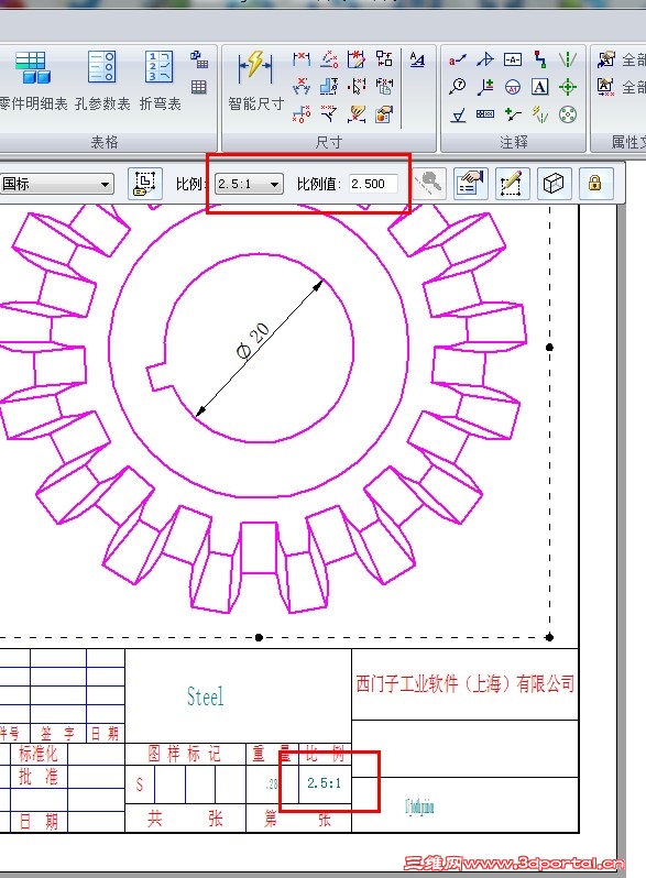

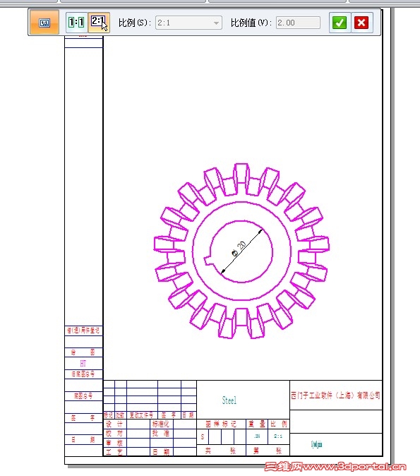

Solid Edge ST4替换模板(复制图纸)后比例的处理: s$ J4 X* J- R4 H9 T& m, b
以前版本没有那个“视图比例”的属性可以引用,从ST4起发现这功能还是很实用方便的——至少比那个“把视图的比例显示出来,然后拖到标题栏”的方法要好用(因为装上ST4后,发现原来的图纸拖到标题栏里的比例值都跑掉了,位置都偏了)。& N4 y4 v3 M8 j- s
另外有时需要重新制作模板,然后复制老图纸上的视图和标注之类粘贴到新模板上也会有视图比例不关联的情况,在这里也说明一下重新关联的方法。2 A: a/ [! M1 D0 ?0 f: s' B
8 {4 I  G: H- X* `- e 比例.jpg . v4 K4 P7 ]2 W- ?' S% m
6 Q, l( A: w: r8 {
