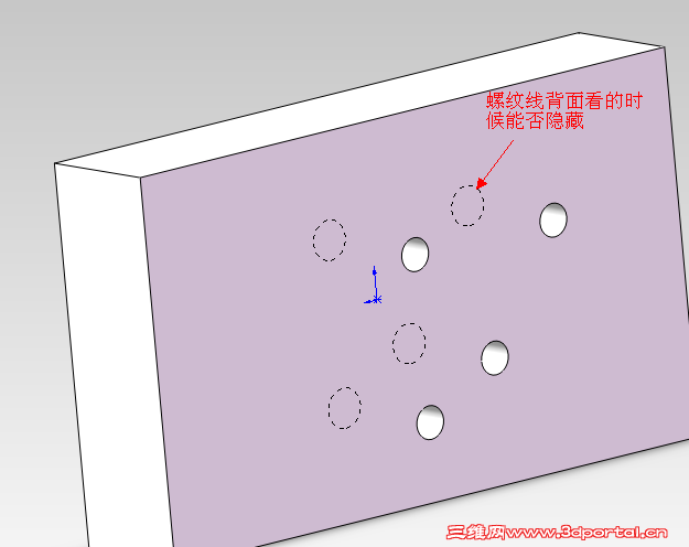

螺纹线从背面看的时候能否自动隐藏,不显示?(正面看不隐藏)   如图,看起来乱糟糟的。
. F/ R: f& F8 ?, L# M1 D$ [; X; M/ m
# b& V9 K7 s' K! I. k若在选项里不勾选 装饰螺纹线,就会全部隐藏,   那当螺孔旁边有通孔, 隐藏全部螺纹线的话,看上去就都是通孔了 容易混淆
+ v; n5 s, n. \2 O8 q: i8 y% W QQ截图20111030132239.png

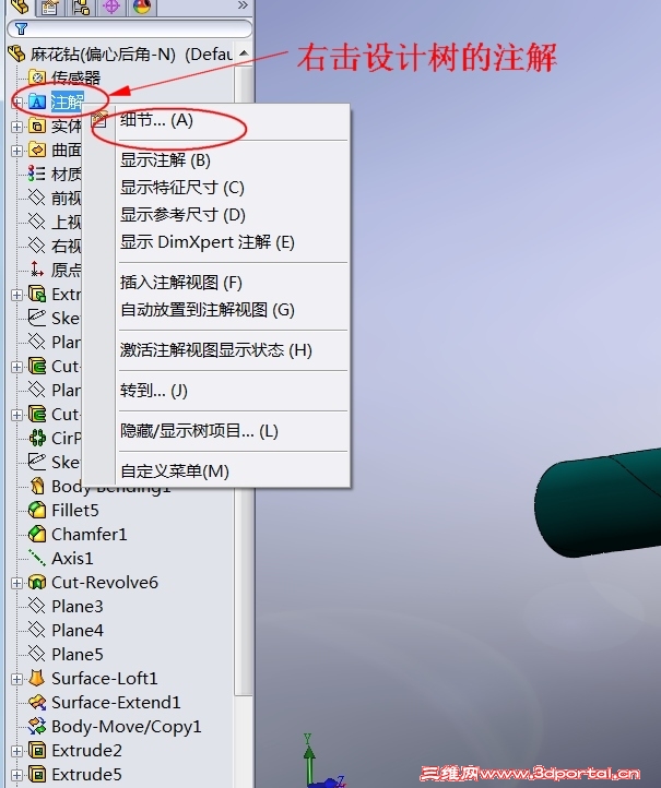

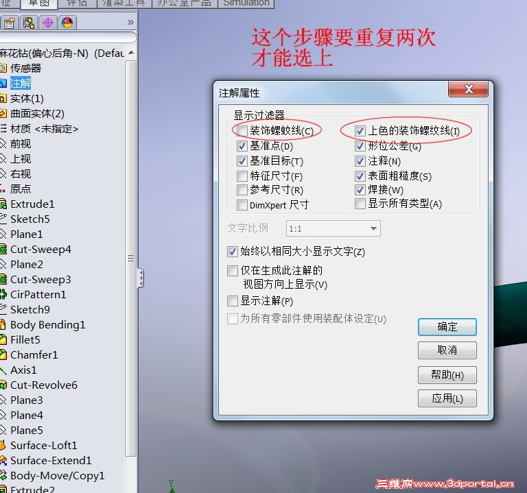

发表于 2011-10-30 21:09:41 | 显示全部楼层 来自: 中国北京
你点显示,树型最上面不是有个细节吗,右键点细节,然后不要勾选前面螺纹线的选项,可以隐藏,
* |+ @. K/ Y: K; R! U$ C/ U# U7 W9 j" y" [3 \$ [
       分二次取消勾选,因为第一次你取消螺纹线,第二个就自动灰色,但第二次打开后,可以勾上第二个小的,能显示出螺纹线,但不会出现你说的这个线
chenjun520601 + 3 技术讨论
发表于 2011-10-30 21:11:33 | 显示全部楼层 来自: 中国北京
也只能暂时取消吧,因为我有时隔天打开后,又会显示出来。然后重复操作我上面说的,可以隐藏掉。。

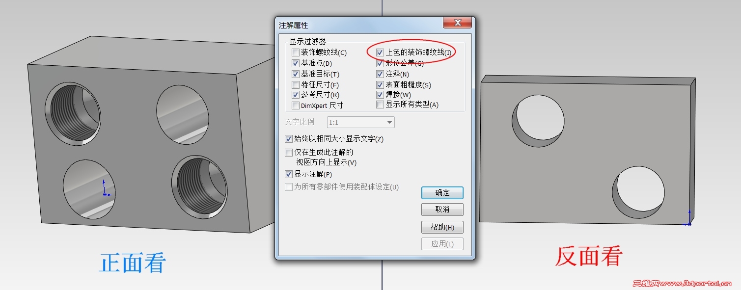

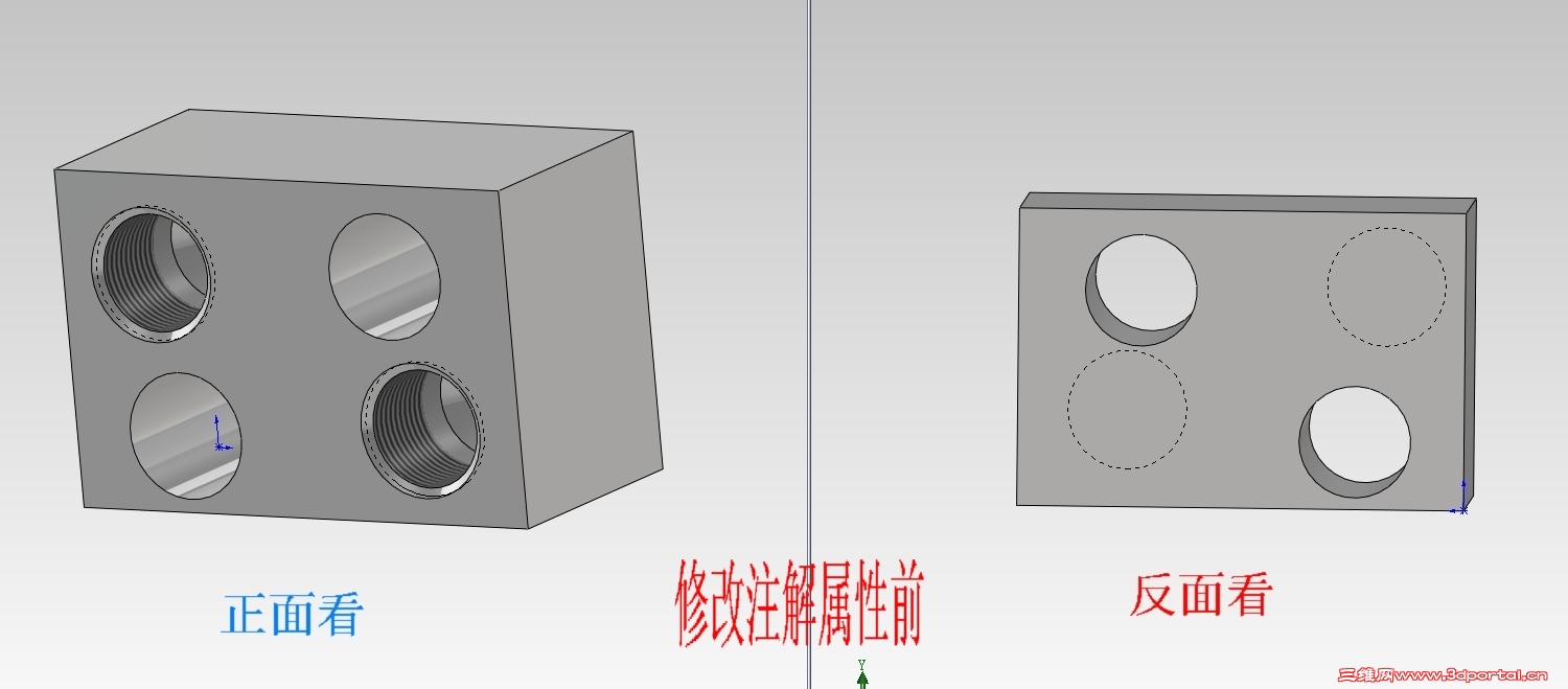

发表于 2011-10-31 22:12:52 | 显示全部楼层 来自: 中国江苏镇江
6# 杀苏
/ ~; L$ b  X+ n5 v1 h0 `2 I' V3 O4 a4 |, d* d+ m' Y
我再做一次吧:
2 d/ ^+ k: _% }4 p
$ o2 E+ T  J, T" }% a
1 n' u( m5 k$ T/ R
: ]5 B; @: |) ] 222.jpg

 楼主| 发表于 2011-11-1 15:05:25 | 显示全部楼层 来自: 中国浙江杭州
13# syc102 ' U5 X4 O# ?' B% a- L
6 Y9 D: s* H  @/ |" j7 d3 L2 Y
% f& L; Z! c/ w4 `1 `: o+ I哦 ,  原来你是这个意思。 之前只知道到选项里改,可是那里 要是勾选上色, 必须把装饰螺纹线勾选  , z7 k8 Z& O/ p$ E+ s
6 Q3 W; x2 k9 z& W7 p. v. H
原来技巧在这里。     谢谢你和 7楼

发表于 2011-11-3 20:38:18 | 显示全部楼层 来自: 中国江苏镇江
细节交代不够,有人找不到注解属性.现在继续补充:& s- w  L8 ]3 Y2 r8 e
& G- \! M, G, A, i5 B! M+ x, X
) z- t* P5 L4 z) U; x0 }' V, m: r' B! d0 _" x* n& T
