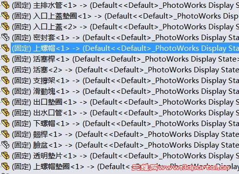

# |4 [: H! e- R; D有没有办法去掉多余的字串(如图)1 f1 f- p  }9 v" L2 u9 _
名称后面的(内定的内定的---------)

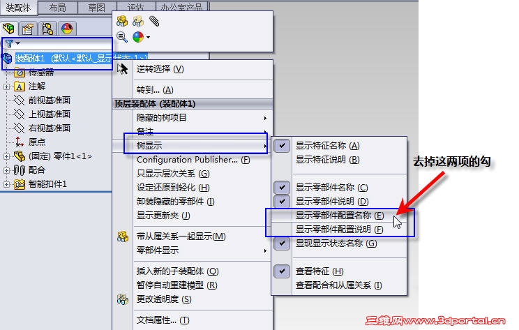

正确方法应该是 在 装配体名称上点右键--- 树显示--  把 配置名称和说明 那两项的√ 去掉。
 楼主| 发表于 2011-10-31 19:55:38 | 显示全部楼层 来自: 美国
解决了,谢谢7楼,就是这样处理
