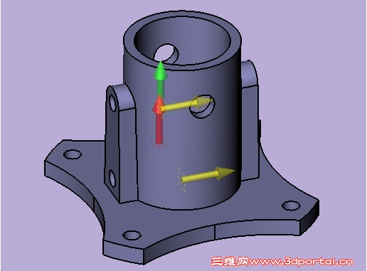

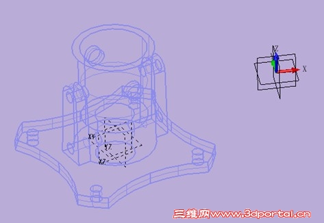

一、创建模型
- {  m) m) ^+ g; @" C0 A1. 创建一个多对象文件,命名为“My Fan”。% B9 d9 x" z  F; A* \- f; l& \
2. 在多对象文件内创建一个新零件,命名为“Support Pin”。6 H0 ]5 O9 V) ~6 e+ N
3. 使用圆柱体命令 圆柱体命令.jpg ,圆柱体中心为(0,0,0),半径为3mm,长度为30mm! r- p, E6 A2 {8 k) z
! z' ^* b8 h5 \# c1 q4 _# ?& o
: Z. [) a& I, y& a& d

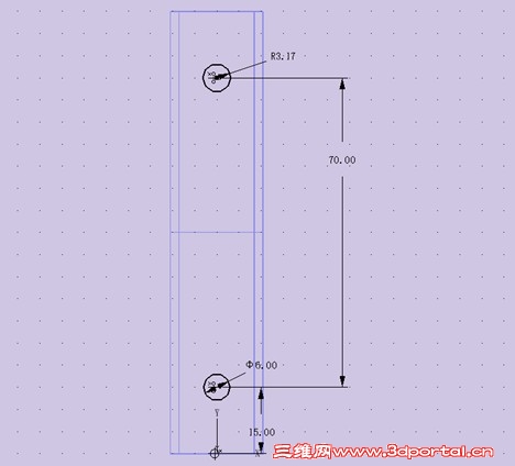

1.jpg 1
: Q& t  \2 w( {

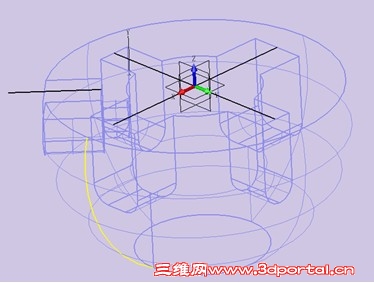

4. 退出当前零件 退出.jpg ,创建一个新零件,命名为“Flange Pin”。
: o2 k4 n5 p3 m8 A& s5. YZ平面上创建草图1 ,草图轮廓及标注如图2所示。
' ]6 y9 B. ^3 i$ T% @

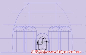

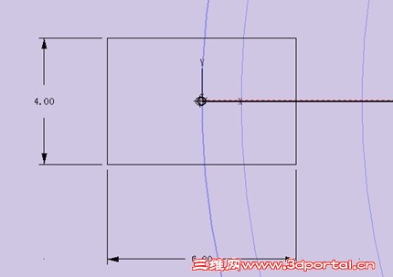

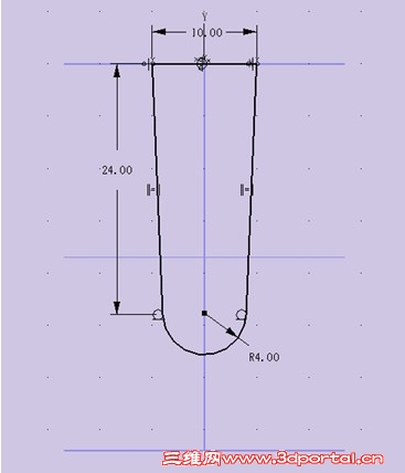

6.XY平面上创建草图2 ,草图轮廓及标注如图3所示。8 w* @6 o4 g% B2 e3 R. ^
. R' Z  W1 }/ d; u
3.jpg 3

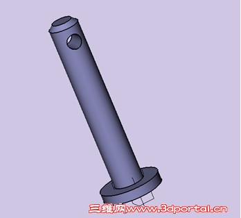

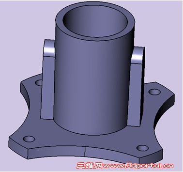

7.使用“拉伸 >减运算” 减运算.jpg 命令 ,拉伸长度满足将零件完全贯穿即可。, C/ h( Q5 e* a# Y9 N2 O5 Q# [
8.在零件的顶部添加倒角 添加倒角.jpg ,倒角距离为1mm" p! F# d' A! l5 v/ k
7 M. G$ s; I! m& }, @
4.jpg 4

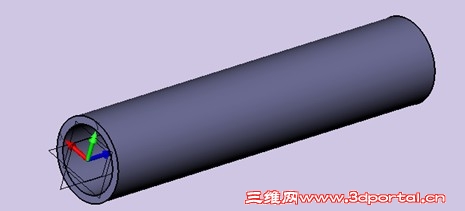

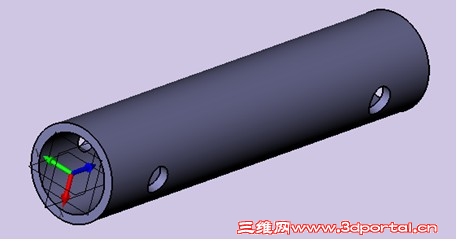

: B; ~" {, }4 Y! o" ^" Z9.退出零件 ,创建一个新文件,命名为“Tube”。

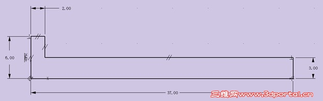

& {) G5 f( A5 z: N. h10.XY平面上创建草图1 ,于原点处绘制一个直径为21mm的圆。
. q, N* h+ P0 {/ |9 \3 U11.对草图1进行拉伸操作 ,起始点为0mm,结束点为100mm,偏移选项选择加厚,偏距22mm.
' v, i& |( A+ A0 }
, `. F$ x7 ~$ F+ n  {; b$ @3 ~
5.jpg 5

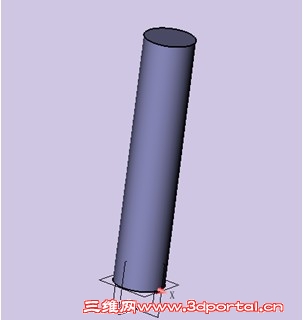

5 s! L! c; K1 {( k12.XZ平面上创建草图2 ,草图轮廓及标注如图6所示。7 H$ l3 ]+ u" k. x/ v$ D
# R+ X6 J8 M! R0 J0 r$ p
6.jpg 6
/ J6 J0 r$ k( N$ b13.使用“拉伸>减运算”命令 ,轮廓选择草图2,拉伸长度满足完全贯穿零件即可。+ y5 E! V7 {2 b, n3 Q- J9 }+ W
4 P; T, I+ Z5 ^) `5 k4 x
7.jpg 7
8 }. g7 e7 O6 Z# A- G3 D$ L# [0 m/ h# z

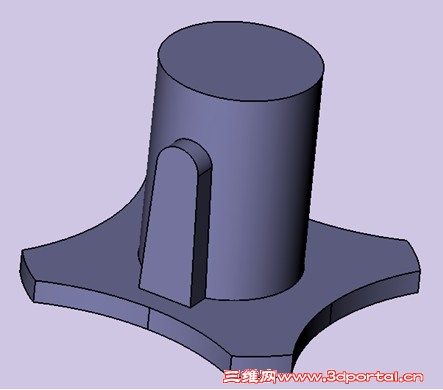

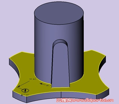

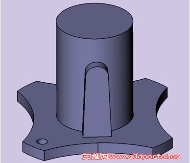

14.退出零件 ,创建一个新零件,命名为“Flange”。
4 s! T6 Y& \8 f. ]) ?15.使用圆柱体命令 ,中心选取原点,直径为27mm,长度为-37mm
5 z4 X. T& H& j3 e( F- G$ P5 B16.YZ平面上创建草图1 ,草图轮廓及标注如图1所示。$ A' \) j: i9 D$ e& Z, T# n, T
/ Z' W. N; T' D: s) g
8.jpg 8
& b" v7 Z1 \+ d$ ^9 Z5 G
17.使用“拉伸>加运算”命令 ,起始点为-17mm,结束点为17mm5 @# }& O5 g% d$ l% z" ~
18.XY平面上创建草图2 ,草图2的轮廓及标注如图9所示。. p7 v4 z, p. ~0 s: Z
% n2 D7 ?+ ~# @. Q
. B+ `4 G1 [+ B% M# e
9.jpg 9
6 I2 |4 E% R1 g
19.使用“拉伸>加运算” 加运算.jpg 命令 ,起始点为0mm,结束点为-4mm( C5 y! N0 K- ^+ l0 g  X
0 c3 z( h+ z! }$ _7 v
! ?& f! ~# M* b
10.jpg 10

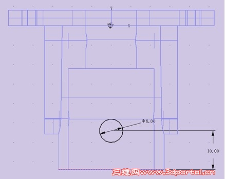

, n5 M. ?$ I; _8 C6 ^20.XY平面上创建草图3 ,草图轮廓及标注如图11所示。
' Y4 y, H7 u" N; i8 ]8 o
( o/ E% c0 Q: K" T6 ~3 u* T
11.jpg 11
( L  }, h1 D! w2 h; f
21.使用“拉伸>减运算”命令 ,轮廓选择草图3,拉伸深度为满足完全贯穿实体即可。$ _; I1 g- t0 P* Q9 j0 r! O
4 F3 a/ @! X2 Z; r' R  z
12.jpg 12
5 W$ i- y  H* s2 c

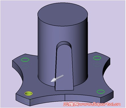

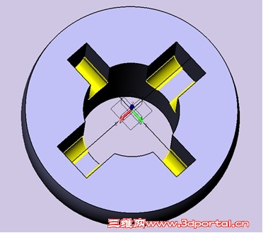

22.使用旋转阵列命令 旋转阵列.jpg ,基体选择步骤21的拉伸切除特征,旋转轴为Z轴,阵列数目为4,角度为90°。8 j4 L3 ]0 ~6 f
6 n! O- c) ]/ |3 f# x
13.jpg 13
7 F7 `6 Q0 y2 g1 g0 Q1 Z' P' \7 _
23.在零件顶面放置孔特征 孔特征.jpg ,孔类型选择台阶孔,位置选择圆心,D113mmD222mmH226mm,结束端选择通孔。
8 D/ ?  k& A  K
/ k  Q9 P) D6 `% X( U2 Z

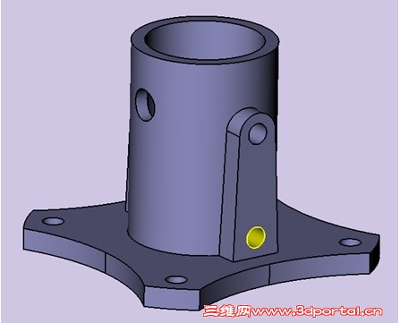

24.在法兰侧面添加孔特征 ,孔类型选择简单孔,D14mm,结束端选择通孔,定位中心和圆弧中心重合。
, m) d7 A. h, K3 W  ]+ I
, ^, T8 `* X7 K/ ]% P7 p$ [. k
15.jpg 15
/ C# A8 Q* x9 v/ V! R3 u
25.再次在法兰侧面上添加孔特征 ,定位中心在Z方向上距离第一个孔20mm,其余参数和孔特征1保持不变。
" U0 D6 ]2 {8 U$ u" r6 J' U8 U+ e
% i1 n3 c6 V' n+ y% B7 t
16.jpg 图16
& j/ a0 j3 U" g! K8 F' L9 r

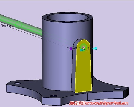

$ b! M) K% F8 I  Z4 a; t26.XZ平面上创建草图4 创建草图.jpg ,草图轮廓及标注如图17所示、2 l* u3 @9 W& F2 Z
( r3 `; p3 ~3 l  U0 S9 Q
17.jpg 17
' k- c* Q; }! ]% ]
27.使用草图4对模型进行拉伸切除 ,拉伸深度满足完全贯穿模型即可。9 W3 ?3 \* p) K2 J

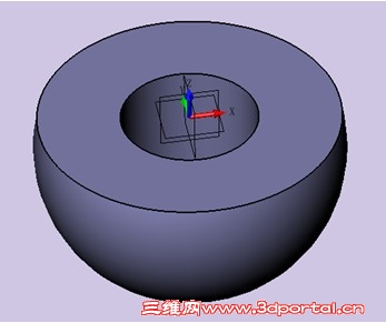

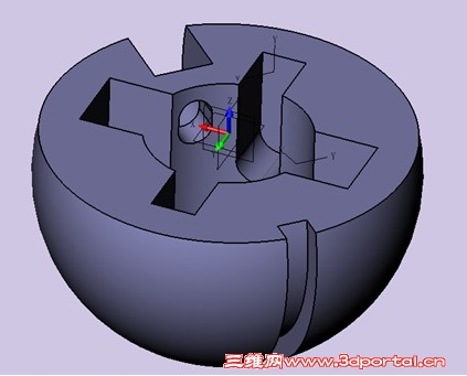

28.退出当前零件 ,并新建一个零件,命名为“Support Ball”。, P" u+ Y% |6 q0 h1 p
8 U  E+ i6 E  z6 m1 e. E6 e
29.创建一球体 创建一球体.jpg ,球体中心为(0,0,-6),直径为50mm/ |0 \( u: B8 Y. P& L
/ `) t. K: m* l8 G5 e5 o& x) Y
19.jpg 19

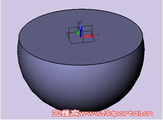

$ K# K$ a5 t1 ?, n! d) z$ R30.利用XY基准面修剪实体 ,保留下部分。4 l1 W6 Y3 b( V: e9 X0 q/ ~5 {
* h* G: ?! [/ g
20.jpg 20
& o$ G/ s, Z5 ^+ p8 m

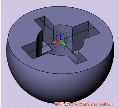

31.在球体的顶平面上添加孔特征 ,孔类型为普通孔,定位中心和圆心重合,直径为22,结束端选择通孔。
1 J6 l5 `% c5 L, ^
+ A6 u  U; }' o: a( I; t! L# q
21.jpg 21

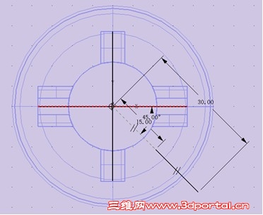

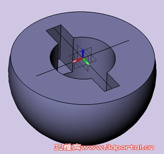

( u& i9 V$ M9 H& W% U; e8 o6 N

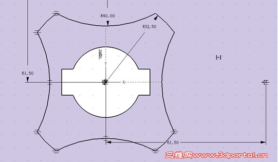

32.在球体顶平面上创建草图1 ,草图轮廓及标注如图22所示。+ ]9 M1 u3 A7 ~3 [  [& F* D
$ O0 U% T( Y. @0 I# L
22.jpg 22
- O; \9 o+ X( v( P7 t

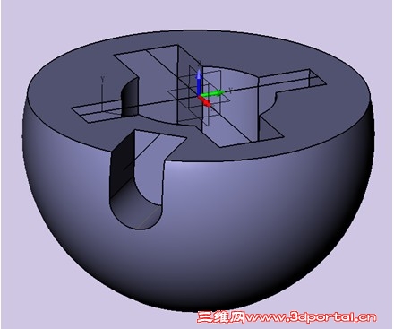

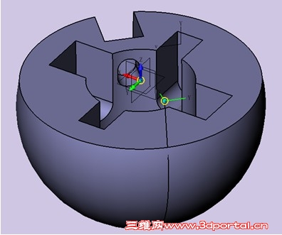

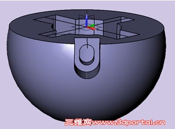

33.使用“拉伸>减运算”命令 ,轮廓选择草图中的一条线段,起始点为0mm,结束点为-15mm,偏移方式为均匀加厚,偏距为3mm. ~% [; F# d4 T' b& U- E( o* D
23.jpg 图23
发表于 2011-10-31 12:52:19 | 显示全部楼层 来自: 中国浙江宁波
 楼主| 发表于 2011-10-31 12:57:55 | 显示全部楼层 来自: 中国北京

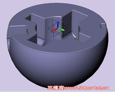

34.使用和步骤33同样的方法,轮廓选择草图的另一条线段,偏距距离为5mm,其余参数和前一步保持一致。% {  \. s! }! Q; p  K5 ~
6 l) ^% Y$ N! }( U8 a8 a$ D
, y: V5 ~) F/ N/ z- N4 W
+ c' ?; m5 o4 `* _3 d
24

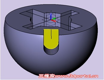

8 w1 g) L5 A* }6 Q& f! c) X  z0 r35.在切除面的底部添加圆角特征 圆角特征.jpg ,圆角半径为3mm
9 R* E3 i/ ^" u/ Q
( w2 x4 S7 }0 y3 {4 e' r
( k: @3 F# p* h" g) X# G 25.jpg * h& }: v) o0 S8 _  ~
25

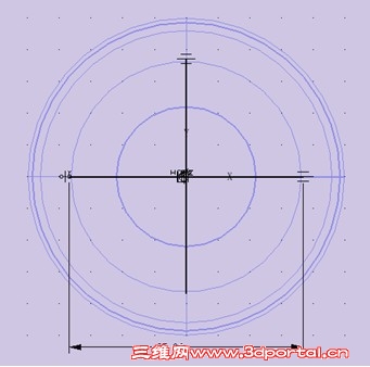

0 e  m$ G6 f% k0 e% h( V. @36.在零件顶平面上创建草图2 ,草图轮廓及标注如图。& {% |9 p/ u+ F0 w) e* l* S& F
: N9 M( g5 g6 w' i( W9 A. o5 q
7 @0 R* b% _" S- N
26
0 ?- b/ i; x; a5 J

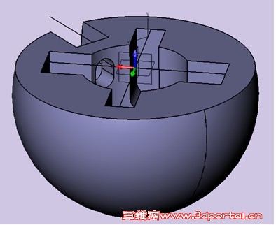

37. 使用“拉伸>减运算”命令 减运算.jpg ,轮廓选择草图2,起始点为5mm,结束点为-11mm,偏移方式为均匀加厚,偏距为4mm
- C/ O* d  S4 E0 Q: Z  Q% q
: p8 A7 C0 m. i2 y& ~
27
0 Y% ~/ P2 @& ^% y6 j4 B6 `
38.在前一步骤得到的切除底面处添加圆角 ,圆角半径为4mm
* M8 E: u1 J, A& _4 G1 H- F# E
6 ~, C$ _, [/ i9 @4 P0 X6 }
* }  h/ t. u/ `- m3 E( S+ h% C
28

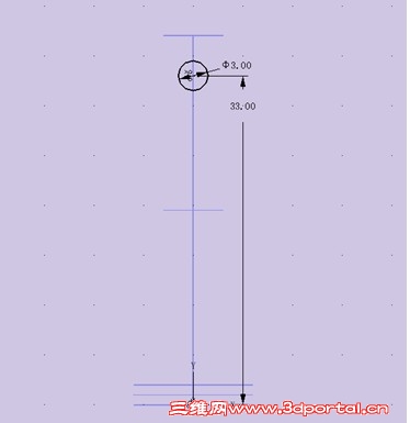

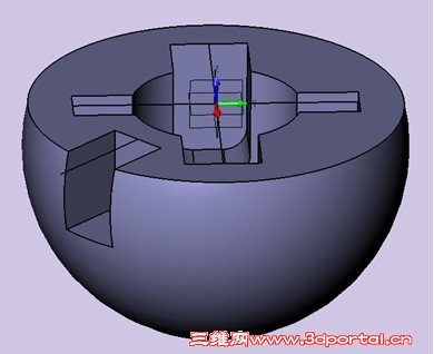

7 M2 U8 e# g  Q! U  X5 r& T. z39.在图29中高亮面上创建草图3 ,草图轮廓及标注如图30所示。
+ b& P0 E2 C( t1 J' o- Q$ F
; E. h: @( x6 ?4 [  J! [0 n( s7 t
8 ?+ y1 N5 B' {) M, M
29
& M# L7 y9 e! }) z
6 l* A# g; q; o4 v. w* _8 ?
30.jpg - h7 t- k8 e; _2 q1 h0 @- ?; M
30
; h& H  W6 N2 p6 N" S40.利用草图3对模型进行拉伸切除 ,起始点为1.7mm,结束点为-6.6mm,结果如图31所示。) X5 H8 g0 W$ K. d2 [

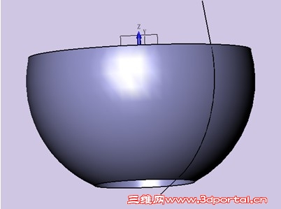

+ x( f$ j2 h  U# |& j) M41.使用边界曲线命令 边界曲线命令.jpg ,点击线框按钮,显示线框模型,然后选择球面上的分界线,得到曲线1% i0 c. a3 ^! d5 n& j6 G3 ~
9 {0 @8 A% b, x, `: ^( i. j7 w
9 H( {; E& D+ o" `; z
32
4 Q0 D4 a8 m6 C: X1 [+ f9 l6 b1 V42.使用“移动几何体>绕方向旋转 绕方向旋转.jpg ”命令 ,实体选择球面边界曲线,方向为Z轴正向,角度为1359 w$ k+ H+ f" l4 k, N% p3 B1 ~
- r/ b7 X2 i5 A3 @
33.jpg # c! G/ K7 b8 e, r  }) \
33

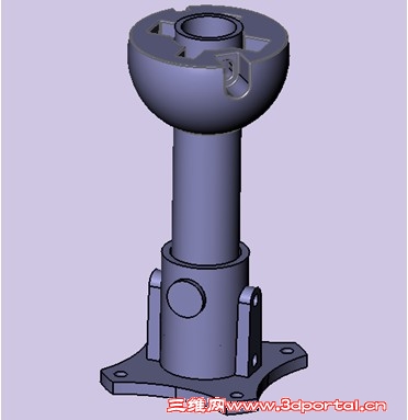

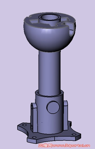

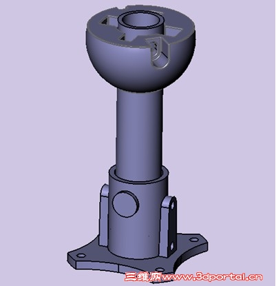

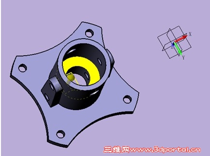

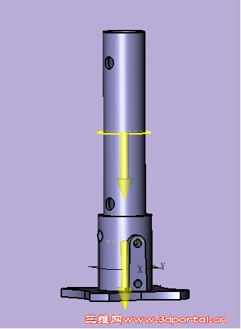

( E  _+ H7 j" B% y3 r* J& v二、装配模型7 S9 g+ e; b4 }
1.新建一个装配文件,对各零件进行装配,创建如图39所示的装配体。
( \( E- V7 G% M* J; z/ A5 t* F0 [
8 U$ K0 d8 K) _2 R
( Q* D# W1 s  l, O8 K
39
  ?5 D3 }: n; r! ?" g2.点击鼠标右键,选择“插入组件”命令,从列表中选择“Flange”组件,并将它放置在图形界面的某一位置。(不要放在(0,0,0)位置)。
, c) y  B& n1 q2 o, X: d3.使用“对齐组件和实体”命令,选择图40所示高亮面和XY平面,使用重合约束,重合方向为相反(设置重合方向时要根据重合面的方向而定)。
8 E) Z, R8 K  T4 f+ F0 S
2 c" @! V  C8 D1 l; A* o" x" D. ~
3 r3 f9 h+ ?. Q6 l! u' z
40
, u9 N1 P% _, j! U& X7 |* J4.使用“视图>外部基准面”命令,显示flange组件的基准面。
% E$ z" G) Y8 K. n* h* m
4 w  F( N; W4 E5 O& ^% `2 u
41.jpg / O; Q2 D2 A7 s3 e! W5 I$ z3 T
41
! a, f7 _' K- E% p* w6 I$ i5. 使用“对齐组件和实体”命令,选择flange组件的YZ平面和装配环境下的YZ平面,使用重合约束,重合方向为共面。
4 U) g' s/ i7 N* e6 P* s6 D, o! _% ~! @
( }, V* h6 w8 o& x$ Y2 }
1 E7 F' i. [/ |5 ?! [4 X8 N& D
42
$ O# {7 G0 T0 M* P  ^) P2 z7 g6.使用同样的方法,使flange组件的XZ平面和装配环境的XZ平面保持重合。之后隐藏外部基准面。! h$ c0 s' B7 c$ Q9 k
0 B3 ]5 u, e) I% k4 q; y' a# }6 _8 ]
43.jpg + b1 A7 `7 H( D" m. ?( O/ o) R* \
43
% g4 a/ {% V6 p  E4 X9 n7.使用“插入组件”命令,从列表中选择“Tube”组件,并将组件放置到一个远离法兰的位置。

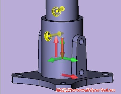

- T/ z+ o# g- P) P0 [; L/ n8. 使用“对齐组件和实体”命令,选择Tube组件的外圆柱面和“Flange”的内圆柱面,使用同心约束,重合方向为共面(设置重合方向时要根据重合面的方向而定)。8 s! y5 t2 Z3 L- t$ Y
$ g; @9 F( t% B/ @. ]/ F* O% X
44.jpg   h+ @- j1 e/ k2 N. G3 H0 K
44
1 N# w' S5 q, ^. b. W/ P. D9.使用“对齐组件和实体”命令,选择Tube组件的通孔面和“Flange”的通孔面(如图45所示),使用同心约束,重合方向为共面(设置重合方向时要根据重合面的方向而定)。
- R+ ^6 Y2 p- ?- h
6 A/ F8 K1 Y, H; ]& y! r
45.jpg . f* Z5 Y) N1 j
45

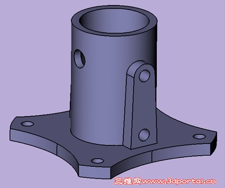

9 O4 e0 `; d# _# T2 @+ o
10.依次导入“Flange_Pin”“Support_Pin”“Support_ball”组件,并建立相应的约束关系,得到如图46所示的最终结果。
: a" V; |3 k% H5 H& d
- B9 D" U  {1 ^0 y7 W
0 ?" \) Q. |- A8 Y8 _% \7 A
46
