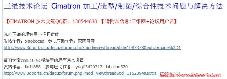

发表于 2012-7-30 20:58:14 | 显示全部楼层 来自: 中国浙江绍兴
发帖主题已经登记到资料汇总贴,感谢你们的分享与讨论& L# U8 R& p) v6 z/ M& i
登记地址:http://www.3dportal.cn/discuz/vi ... &extra=page%3D1+ c5 l" {2 q$ q, M" e6 v
