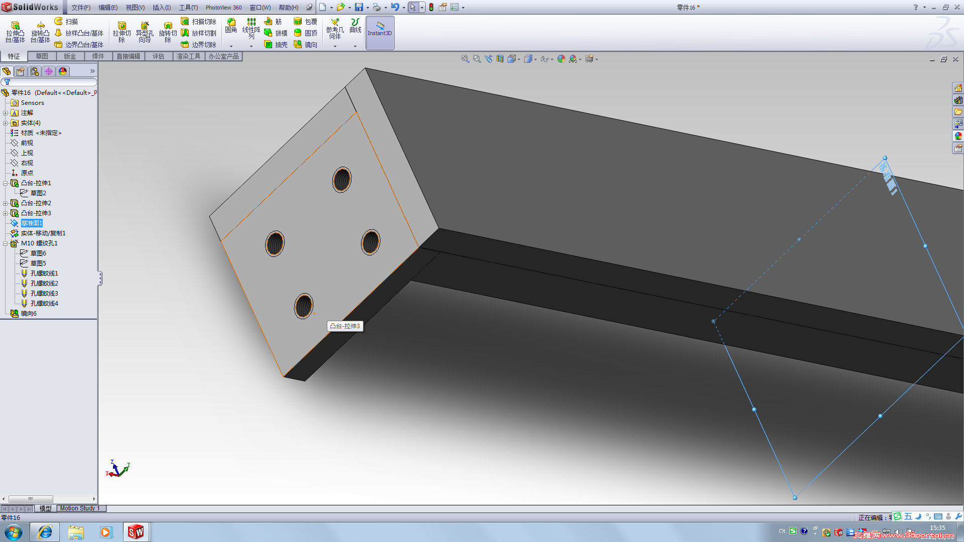

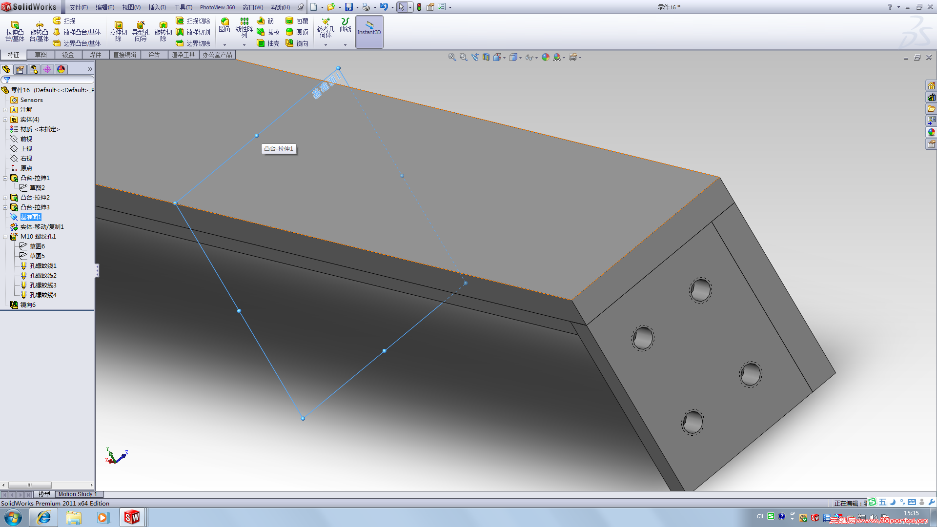

发表于 2011-10-31 15:37:17 | 显示全部楼层 |阅读模式 来自: 中国江苏无锡
实体上的4个螺纹孔作镜象后装饰螺纹线不显示?原来的4个螺纹有显示?
- \9 c9 y! w6 Y& d- V& ]$ L! i还有镜象后的源文件要如何删除?

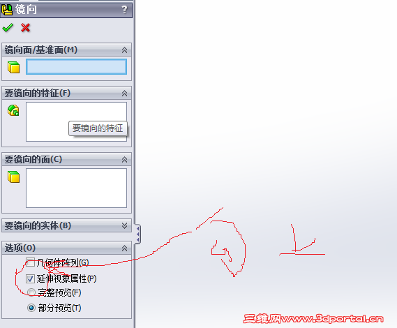

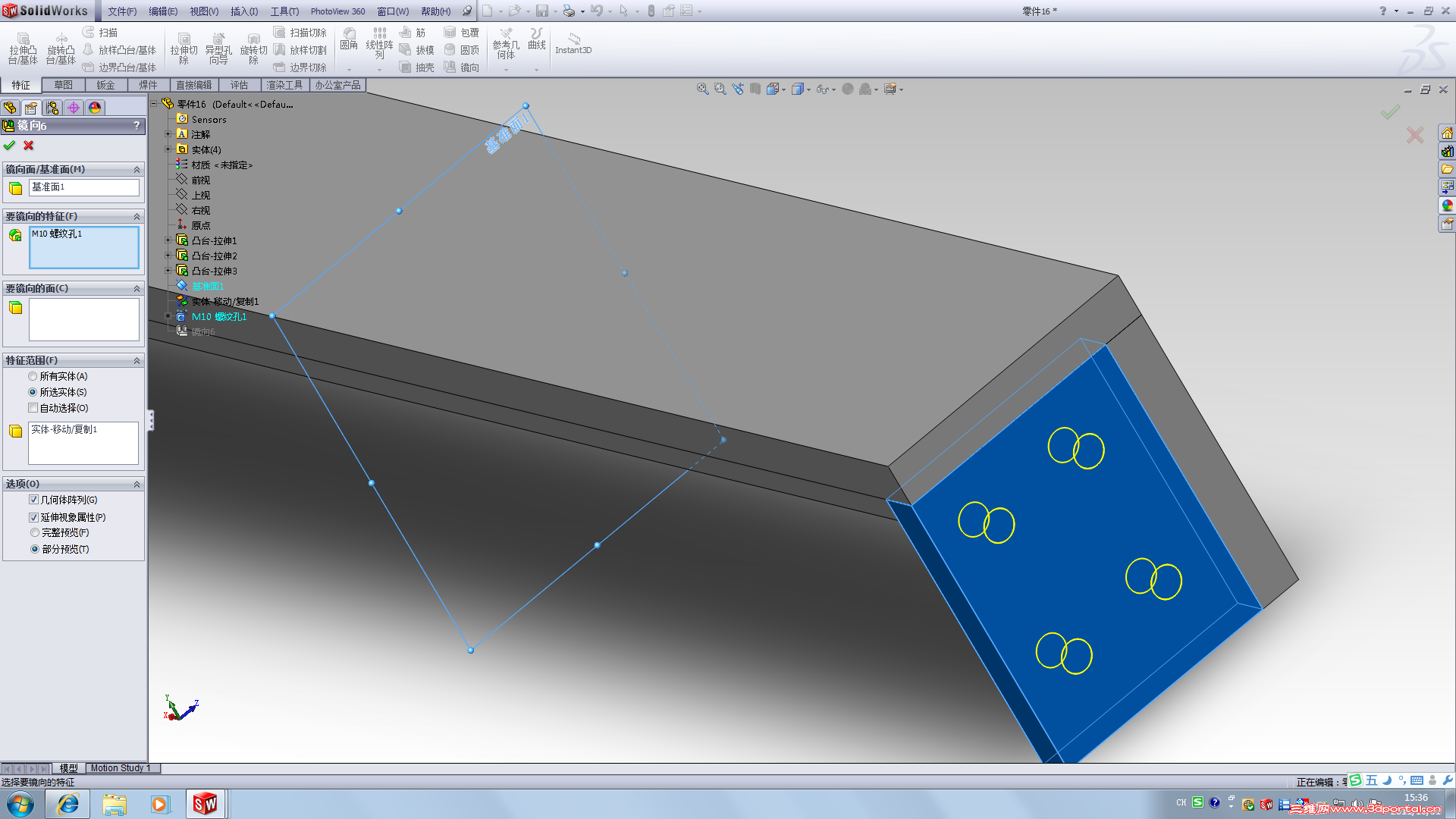

发表于 2011-11-17 18:46:07 | 显示全部楼层 来自: 中国北京
把延伸视像属性选上
发表于 2011-11-17 19:46:26 | 显示全部楼层 来自: 中国广东东莞
机子默认就是(延伸视象属性)啊
