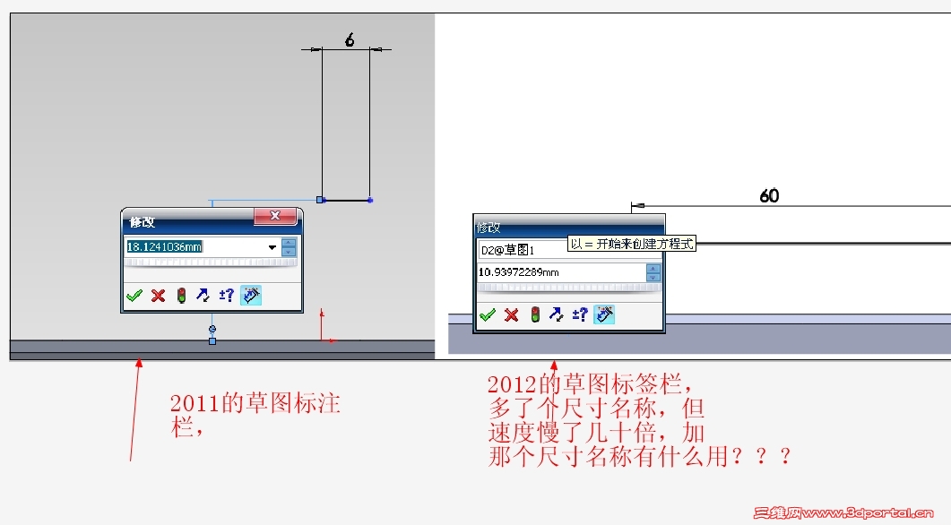

SOLIDWORKS2012在做稍大的一点的产品(20多个特征以上)的草图
: }6 r/ E1 w' g8 {& ]2 z时第一个标注尺寸要等很久才能修改,差不多20秒,以前所有版本都没有
& S% T% Q' o% U' l  ~# b- l) T碰到过这样的问题,仔细比较发现2012的尺寸标注栏加了个尺寸名称上去  s" T2 Y- i' E( G% q/ p
这样有什么用?速度却非常缓慢(每次草图的第个尺寸,后面的可以正常输入,
6 t; u# s  l, T. K8 h9 [$ L, O1 w奇怪!!!是BUG吗?还是我没有设置好?郁闷....

那个尺寸名称的好处就我理解就是方便 你写方程式的, 当然是对于新手来说的。 加了这个不至于慢这么多吧。 看下是不是系统问题。

谢谢各位!电脑配置应该没问题四核CPU,4G内存,显卡都OK,LDS说超过97%的电脑。做小零件没有上述问题的,就是打开一个较大的零件,再画草图的第一个尺寸会这样,然后一直正常,直到这个零件关闭,重新打开又会(内存是DDR2,800MHZ,2条,相对现在DDR3的来说是低了一个档次)难道真的是内存?

- v( J5 N+ g0 ]6 W  k1 V* Q我用2012未出现楼主所说的情况,估计是软件兼容性问题
- l# v! O# T5 n. J5 }尺寸名称是很有用的,编程或方程式都会用到,只不过楼主不关注而已

我把电脑按网上有关SOLIDWORKS如何优化的方法,设置了一下,现在感觉好多,多谢各位,
