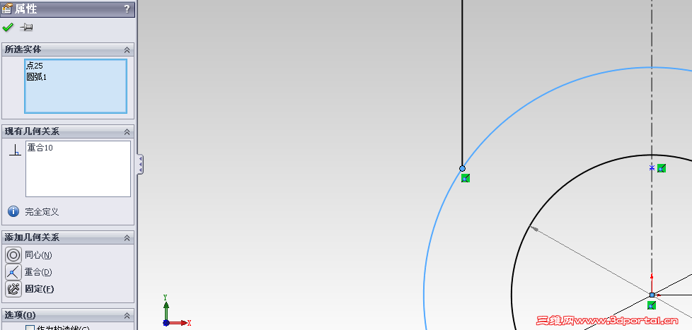

[求助] 这个不明白。。
发表于 2011-10-31 19:04:31 | 显示全部楼层 |阅读模式 来自: 中国江苏南京
* B) J# j% K% W" o

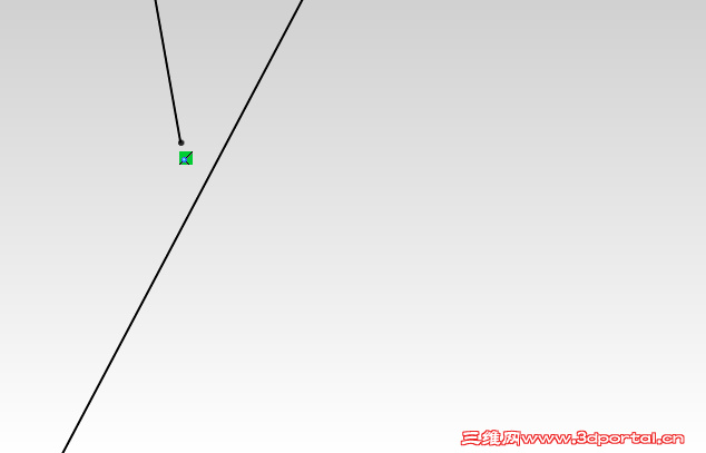

2 v; H+ W5 b; f: x: `这里选中了圆弧和点,然后选择添加几何关系(重合),可放大后,他们还是没交点。6 Y  K: h' U% Z
先画的是圆,然后是画直线想和圆有交点。可就是弄不好
% V1 H+ g( W1 ^谢了
: @7 {3 c4 |1 a 22.png
发表于 2011-10-31 19:10:34 | 显示全部楼层 来自: 中国广东东莞
这个没关系的, 是显示问题, 你放那么大做什么。
发表于 2011-10-31 19:14:26 | 显示全部楼层 来自: 中国广东肇庆
这只是显示精度问题,不用担心,圆变成了多边形来显示,其目的在于简化几何模型,减少显卡的计算负担
发表于 2011-11-1 09:48:56 | 显示全部楼层 来自: 中国浙江金华
有那个重合的约束显示,说明已经重合了。
