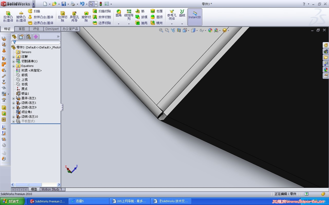

[求助] 如何处理如图所示的边角
发表于 2011-10-31 19:09:52 | 显示全部楼层 |阅读模式 来自: 新加坡
请叫各位前辈,如何处理这样的钣金件的边角
发表于 2011-10-31 22:05:07 | 显示全部楼层 来自: 中国广东广州
通常用一个圆孔来处理,防止撕裂- _5 p# S" `5 G; D; l9 |8 L4 b
在SW展开后用圆孔切除/ a0 b* g. x5 _' O5 W3 i/ j7 q
如果需要封闭,可以添加焊缝

这个边角是钣金自动生成的,如果想填起来,建议用焊接
