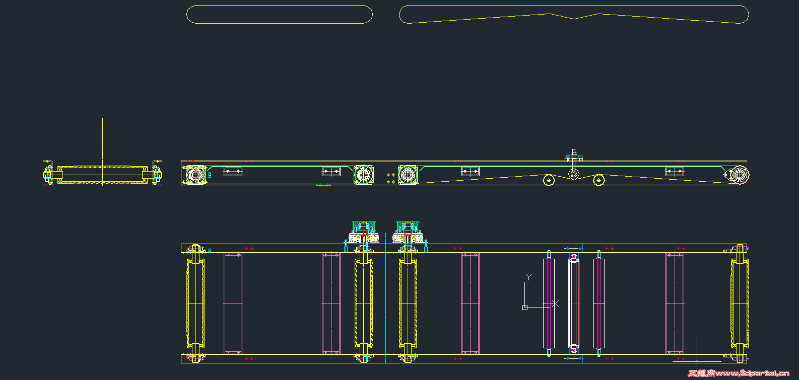

好的,上传图片和图纸
123.rar
121.28 KB, 下载次数: 42

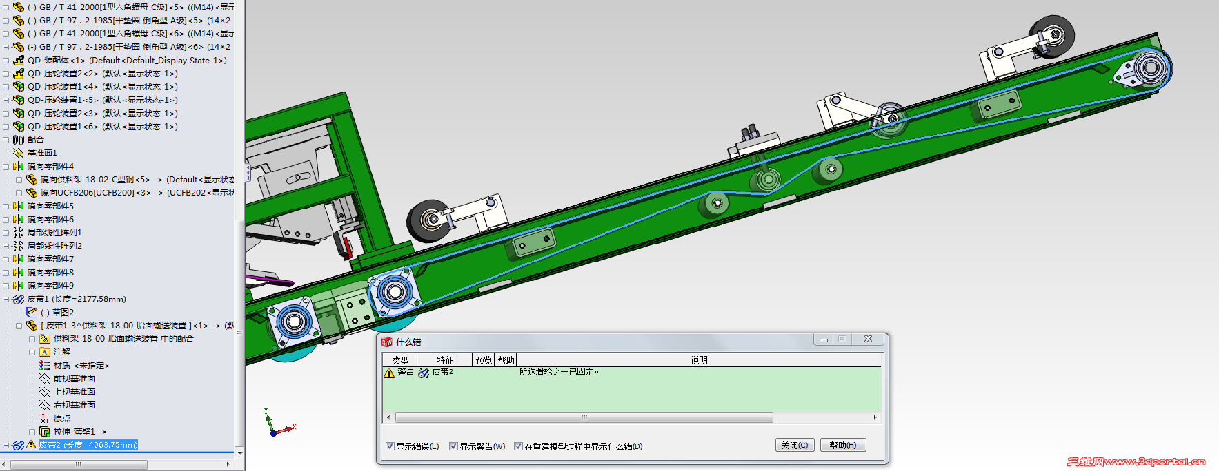

 楼主| 发表于 2011-11-3 11:24:37 | 显示全部楼层 来自: 中国江苏无锡
5# ntyanlei
5 d7 ]& q- a5 p2 `+ S找到了,第一条输送做的时侯没问题,但是第二条作的时侯出现警告对话框!!!如图所示
