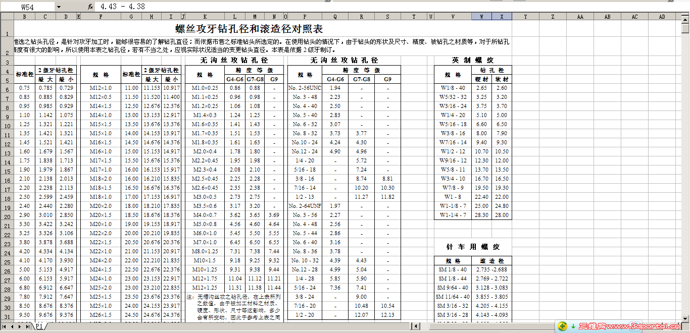

谁能给我一份挤压丝攻底孔推荐表,先谢了

D-0.45/0.5P

D-0.45/0.5P  ????老大,看不懂,羞死,P是牙距吗

QQ截图20111101210451.png 8 u+ U5 o& ~7 E  u
是这个吧需要的拿走吧呵呵
