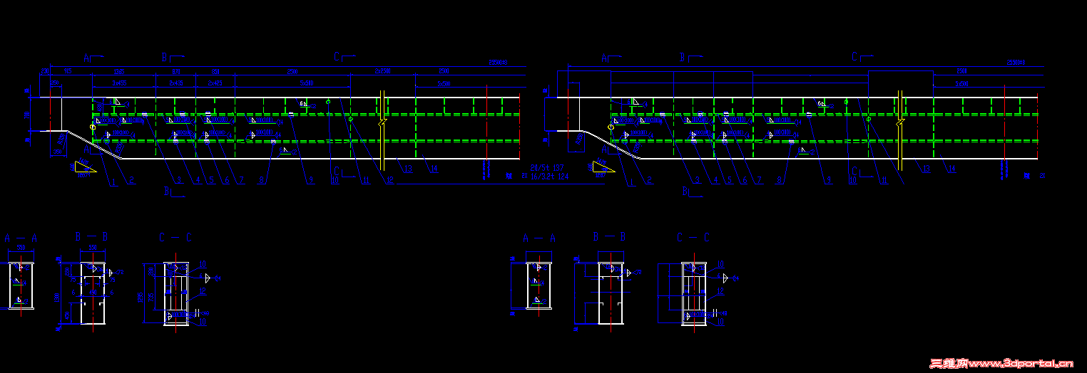

把CAD的图元和标注都复制了一下,为什么字体都变小了?在同张图了,仅仅是从一个地方移动了下,字体都变的很小!

如果是尺寸数值变小了,是在标注样式中的主单位项中,将比例因子改为原文件中的数值就行了.
; n. o1 ?5 J( T: r( _- t如果是文字大小变小了,还是在标注样式中的调整中,将全局比例改成原文件中的大小,就可以了.

同意楼上的,原图所使用的样式和现在正使用的样式明显不同。

我认为楼主表达的不够清楚,肯定在其他设置中出现了问题,唐版主已经告诉如何设置,但是我比较疑惑的是楼主如何出现的这种问题,如果如唐版主所言,楼主既然会使用全局比例及标注比例,那么怎么可能不会解决出现的问题,建议楼主把附件传上来看看,或者截图也可。

QQ截图20111101221910.png 如图,仅仅就是用了一个复制命令,其他的都没动,但标注却小的看不见!
