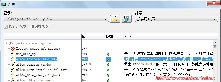

请问在用唇的命令时,软件说要将配置文件选项allow-anatomic-features的值设置为yes        请问怎么设,在哪里啊
发表于 2011-10-31 22:49:01 | 显示全部楼层 来自: 中国广东东莞
在菜单“工具、选项”里。如下图。
唐依依 + 3 应助

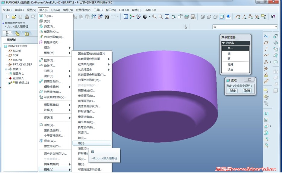

发表于 2011-11-4 23:02:29 | 显示全部楼层 来自: 中国广东东莞
你看我的截图,该按钮不是暗色的。

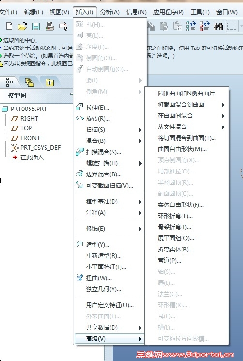

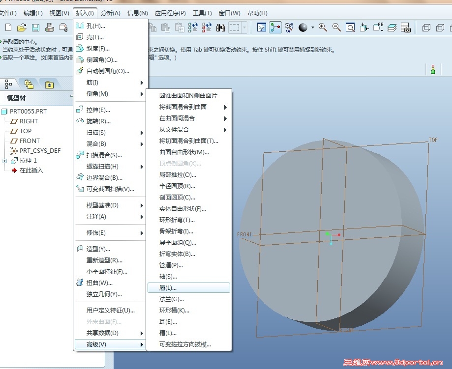

发表于 2011-11-5 08:24:27 | 显示全部楼层 来自: 中国江苏
5# ccm134
0 T- u" v* O) M  E8 }; R5 y! N$ o! q' M/ I2 E; x( R
那有可能是你没有特征生成,所以就是灰色的!
, E7 m5 v7 Q- ~7 I6 H  t% h$ @( s! P) K
, y) c  v0 s0 X以下图片就是没有特征生成的,唇是灰色的(不可使用):9 [3 i! }5 e. t& l2 r3 b; _5 y: [
无标题.jpg 9 r$ v/ N1 m: w3 ~4 ?. h# a; n
2 W+ y% G( O; o以下图片就是有特征生成的,唇是黑色的(可使用):( H* S) F* S* ~( e( d, h
