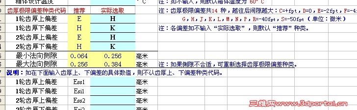

主要是根据齿轮啮合侧隙来确定。参考一下小软件
外啮合圆柱齿轮传动设计计算.rar
44 KB, 下载次数: 10

设计时要确定公法线长度的上、下偏差,先要根据结构的要求确定齿轮传动的侧隙种类,然后可以根据模数、分度圆直径、精度等级查标准。
