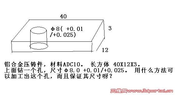

[求助] 铝合金ADC 加工8.0 +0.01/+0.025,应如何加工?
发表于 2011-10-31 21:37:05 | 显示全部楼层 |阅读模式 来自: 中国福建厦门
铝合金压铸件,材料ADC10。 长方体 40X12X3。
) N6 D5 D; u' b上面钻一个孔,尺寸φ8.0 +0.01/+0.025。 用什么方法可以加工出这个孔,而且保证其尺寸呀?2 p1 n$ s5 G: w! M' b. K8 \* S$ e! t
/ y4 U: ~, S- @7 w; W有朋友说采用如下工艺(来自自行车的加工工艺):8 c% u; ]8 z( O8 X& h: v1 F3 X! R( x
1. 钻个底孔,小于φ8.0  l/ l5 t3 a/ t4 E$ X' Q& s
2. 采用轴承钢做的一个的圆柱头,用液压机压进去. K: z# L7 F4 P* b: i  m, b
3. 通边后,这样就能保证尺寸了。
% |3 l9 X6 W8 p# B& @. n" B+ ?: ^& |6 q6 F7 A
不知各位有何高见?谢谢了。6 h7 }' N1 V, R9 o& i4 t% S5 W# `

楼主的上下偏差标反了吧(这属于低级错误)?
* ]$ q- i6 e, ?/ U$ F铰孔应该可以。用钢珠挤压估计没有合适的钢珠。

楼主的上下偏差标反了吧(这属于低级错误)?'
  }; ?  L) x4 c不然应该怎么标法呢?* U: V2 Y% B% D+ D: ^) \1 ?+ i
% l; E9 T9 e- _' L$ r! K8 C5 X
钢球法???真有这种工艺? 望指教。谢谢了。

我们做电脑硬盘磁头就是用钢珠将磁头臂和磁头铆合在一起的。" l; w+ G9 C+ _4 ~3 _
应该是上偏差+0.025,下偏差+0.01。
