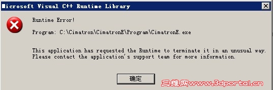

7 S8 [- b# P( a) u好了,汉化后一打开准备再试试,一点新建文件。突了个然的来了个报错,E10果断的,坚决的,毫不犹豫的,退出了。。。。- a0 A: \( {3 F0 i+ L* L( h
这个。。。。。。这个。。。。。。。这个。。。。。。。3 T- f) l0 N5 V" s' ?$ W5 [
不汉化就木有报警。。。。。。不过问题又来了,就象很多筒子一样,绘图区出现一片灰。。。。。。我这台机又不能上网,真是麻了个烦的。。。。。。8 v9 H6 m0 E9 ?- u; a' V9 G+ u

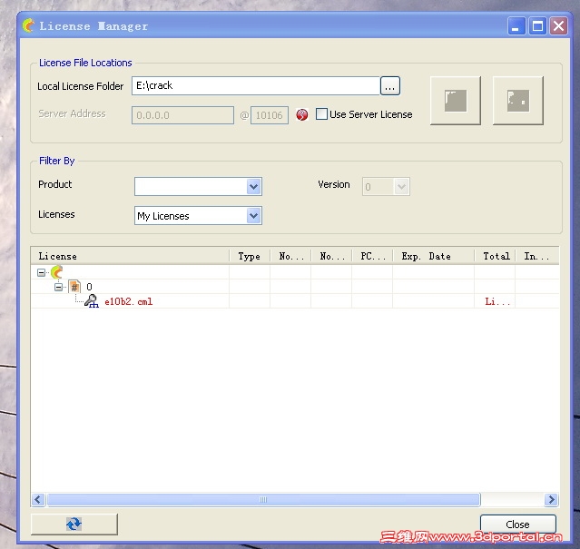

(没失败过就不知道做成ISO镜像有多重要)老大,我是用虚拟光驱载入ISO镜像文件。安装的时候从光驱盘符打开的安装包,选择setup.exe的,但是装到选LIC的时候就出现这个画面,没法保存,然后装完后,运行E10就出现找不到lic的警告。难道是镜像不对,还是怎么着?请大侠帮帮!
发表于 2011-11-1 20:01:04 | 显示全部楼层 来自: 中国浙江绍兴
(没失败过就不知道做成ISO镜像有多重要)老大,我是用虚拟光驱载入ISO镜像文件。安装的时候从光驱盘符打开的安装包,选择setup.exe的,但是装到选LIC的时候就出现这个画面,没法保存,然后装完后,运行E10就出现找不 ...
8 I4 a' X( u* k" k% ?% Oshb670418 发表于 2011-11-1 17:25 http://www.3dportal.cn/discuz/images/common/back.gif
9 y5 v- _$ U9 ~- D- Z& j
+ F; s* ]4 d2 o, l! H  {) }后期再指定也是一样的  要注意的是先把e10b2.cml文件放好  再去指定   就可以保存了
