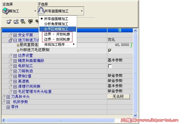

请问各位坛友 图中 红色方框中所示是E9精加工方法中的两种??看似和2.5轴差不多  只是一个开放轮廓铣 一个封闭轮廓铣 但是既然放在精加工方式里应该是有它的目的 ??研究了很长时间没弄明白 未命名.JPG 请问这两种方法在什么情况下适用??适用加工什么样的产品??可以指教一下吗???

曲面投影  一般 曲面上画线的

楼上说的对,是把开放线和封闭线投影到要加工的面上,进行加工的。

加工水口时用到

可以用来刻字  流道加工  等等

这个做橡胶模跟吸塑模比较好用,,,,,做分型面杠杠滴,,,,老漂亮了,,尤其是做刀口
