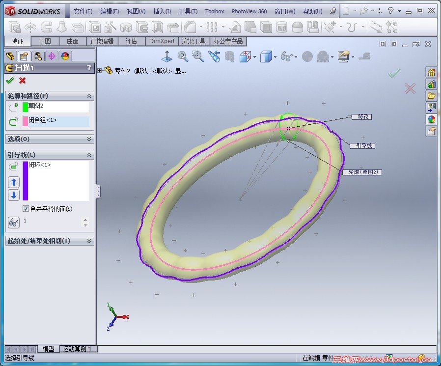

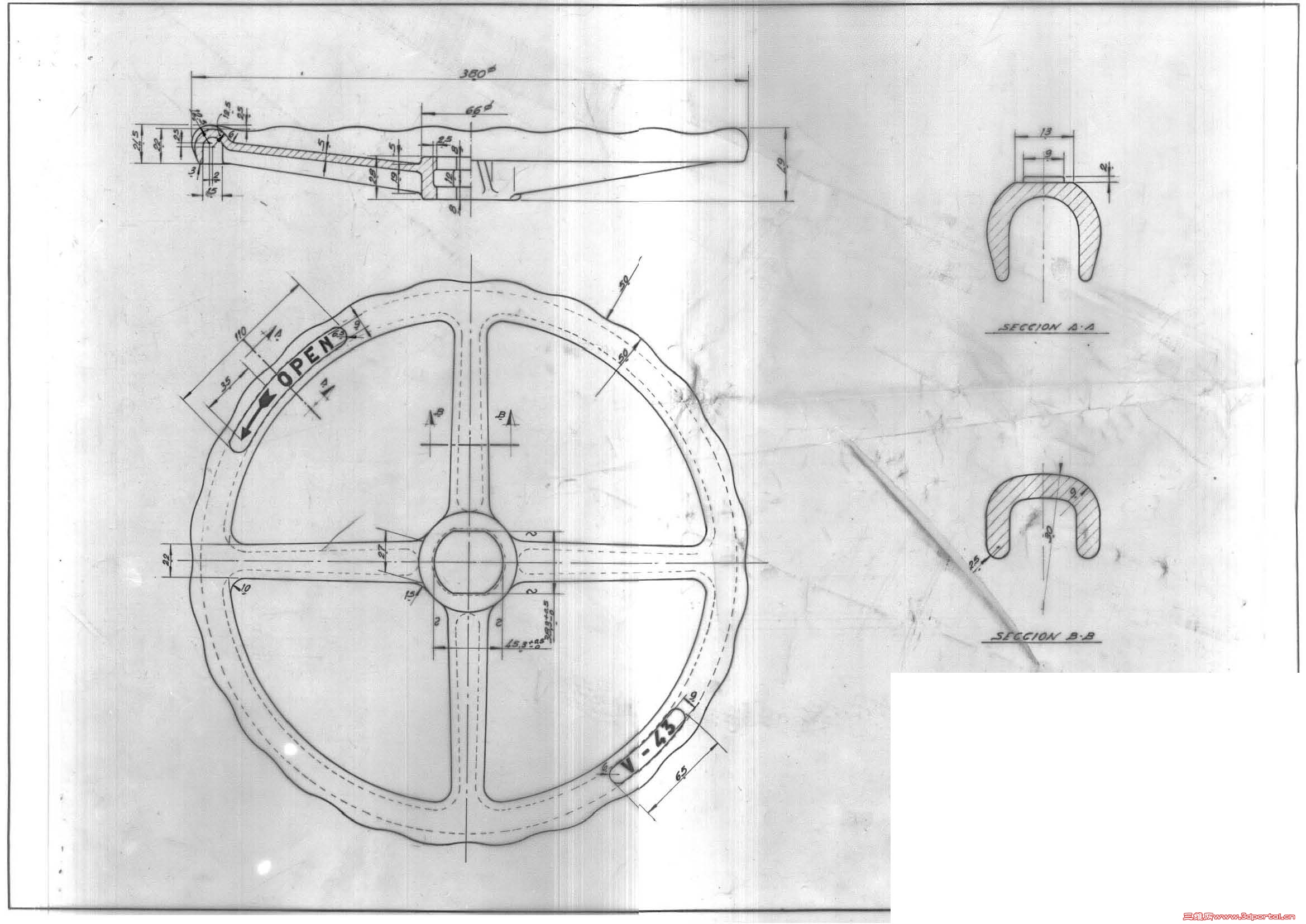

V-43.jpg 大家好!请问这个手轮怎么画?主要是这个花边不知道怎么做出来。我是SW新手.后面我自己用扫描画了一个,但不像。请大家指教。最好能给我个三维问价

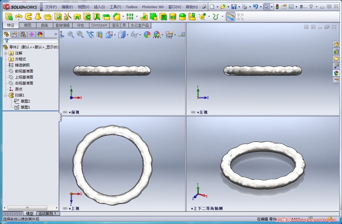

* i! s: o* I) q1 K 119.jpg 5 O; A7 Q1 o$ k" C- p5 I* C
: s8 @- p) ~$ h9 d  {. c; a, Q' g5 X 120.jpg
* G& N- \% }6 D! {( D
  j- v1 x" N- P 零件2.rar (1.21 MB, 下载次数: 91)

发表于 2011-11-1 15:54:12 | 显示全部楼层 来自: 中国江苏扬州
2楼的第二张图说明的已经很清楚了,看好路径、轮廓、引导线就好了。
发表于 2011-11-1 22:24:16 | 显示全部楼层 来自: 中国江苏南通
2楼再加一条引导线就更完美了!
