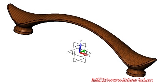

新建一零件,命名为“拉手”。
* D$ y3 X7 K) o9 Q7 O9 w
2.
4 W! y: o7 y* Z8 X( r. f( O
新建一图层
新建一图层.jpg ,命名为“0021”,并设为激活。6 L- s2 H1 d* D) ^4 z% Q* D  X6 u
3.
% {" \" j# B! V; O$ Y+ W( h$ B

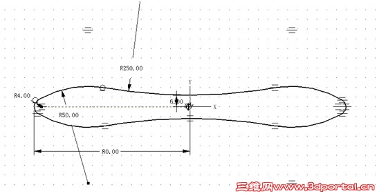

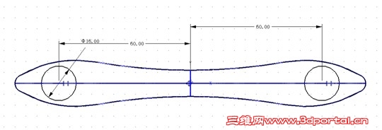

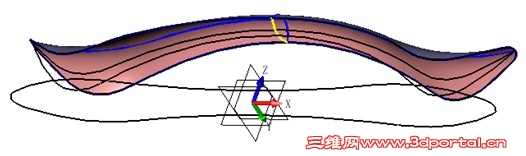

XY平面上创建草图1,草图轮廓及标注如图1所示。
% I$ T$ {. J+ M0 U7 C6 N
, |/ x" e/ U1 d
. {+ n6 ]; c: B: D6 k* o! d
1.jpg 1

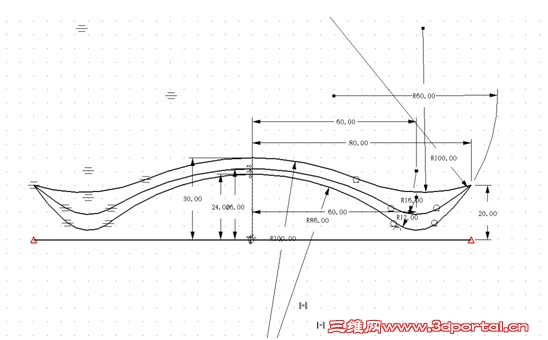

XZ平面上创建草图2,草图轮廓及标注如图2所示。
# T; q/ h0 p; i1 U+ X- Y
# u1 x- \* F7 i; `' [
' N- y4 L, _! Q* k! N0 I6 x
2.jpg 2

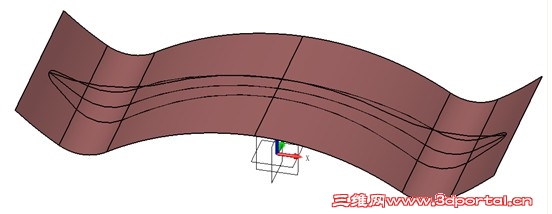

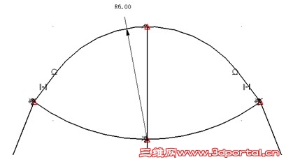

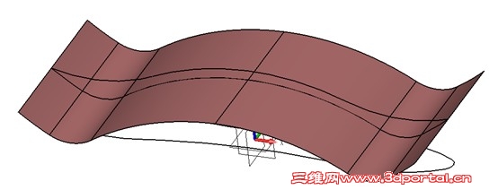

6.! \  Q' a/ Y, s) A0 w' A  ?
,创建如图3所示的曲线列表1' h2 {1 z6 c8 @3 J- D# m
6 u& G8 W" f# D4 C& E# a  f
! J$ T& P* E& h" A, \: y) K
3.jpg 3

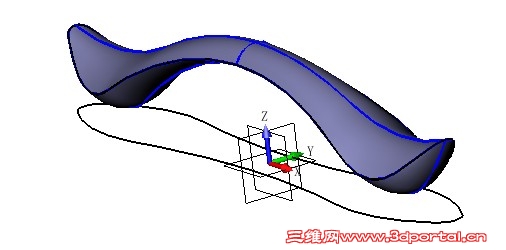

7.& {1 g* Z9 l- s# }$ w

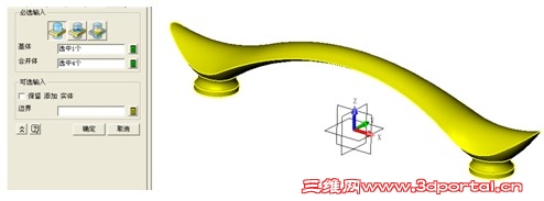

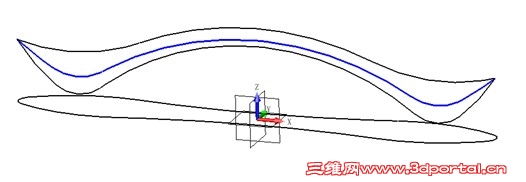

新建一图形,命名为“0041”,并设为激活。选取曲线列表1,对其进行拉伸操作
,起始点为-35mm,结束点为32mm,拉伸结果如下。  a+ r7 C* M) \  m5 T; `
) M9 L3 U' d6 K6 n6 l$ v1 R- ^
' K, A( u  o/ Q, e9 t
4.jpg 4

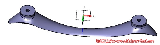

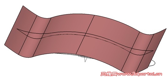

,延伸长度均为5mm,延伸结果如图5所示。3 z$ V) H3 `, O2 x' n7 a. K/ y* P# u
- M3 Y" ~& ^) [5 r$ P2 c1 W
6 e4 p+ `; L3 ~3 e; `" ~
5.jpg 5

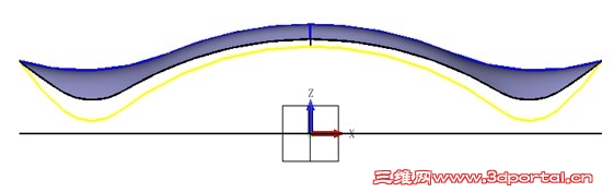

使用曲线投影功能
,将草图1投影到曲面上,投影方向为(001)。
$ o1 Q# A- U  g( y' b5 T$ [
- N# }$ V8 `8 d2 I2 }+ a! ~
) K3 Z3 D# Q4 h, D. C
6.jpg 6

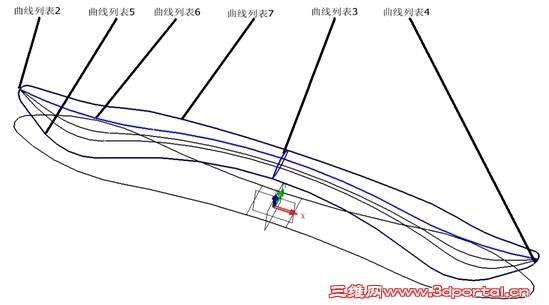

创建如下图所示的曲线列表。
3 M: ?8 B1 [8 n
: D3 r& X- ~+ |' _/ G5 Q1 I
! `1 ]4 f* a' X4 q* G) e  P
8.jpg 8
& y, {% \3 N7 S& G14.
$ F8 p. H* V6 m" b. H
使用“U/V曲面”创建网格曲面
U曲线选择曲线列表234V曲线选择曲线列表567- R4 H% |( c3 S, \& F, |

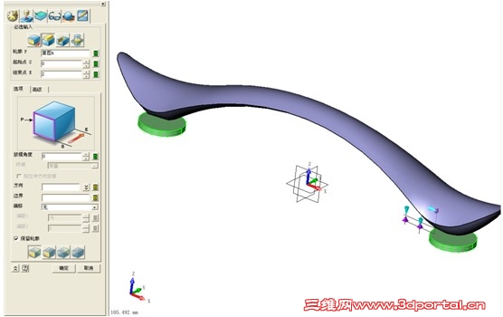

19.
6 T- b( X3 T5 l, ?" J
对草图4进行拉伸操作,参数设置如图14所示。
, _8 S) h$ G( X
+ k% h! t* W; Z2 j; h5 I. \
; m/ s# }' a3 p& x* a; F
14.jpg 14

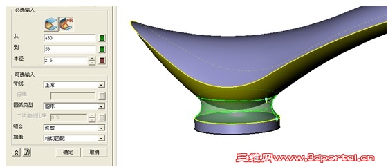

+ z8 ^  [8 D1 M0 W1 O20.
9 _! Q, p# H2 Y# b+ r* r
使用“桥接面”功能
,在凸台和网格曲面2之间生成桥接面。在选取凸台边和网格曲面2时,应注意适当调整选取点的位置,使之生成如图15所示的桥接面。# T# d  ~# M; D* X/ n( }
. ~9 j; I0 q, I# C5 @' W- }
* A' J- P) b% }9 F1 ~' [& ?
15.jpg 15

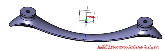

17.jpg 17
8 s( E7 H5 k0 }6 {6 u' G) H* z23.
( S3 t3 h0 g4 A" K1 f: E

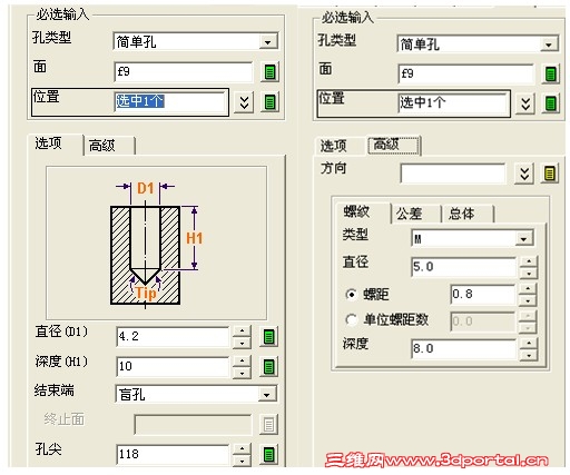

按照如下参数设置,分别在两个凸台底部创建孔特征
, n! I- }3 l& U% z
: g7 B/ f9 V( _' z' r+ l/ |2 }
5 K. o( d/ j4 W/ M& K" ^
18.jpg 18
# m# \- Y+ W; p! e# P/ z
* O% }1 ?# E5 G7 N( h; S. `
/ V: d. E0 e! v6 _, F" v& }
19.jpg 19

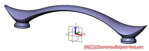

在拉手的边缘部分添加圆角特征,圆角半径为1mm,结果如下图所示。
9 W9 i4 `% [! s! _& E: P; k) b
' H+ E" [! J0 L* D/ }8 `2 e
& E# l9 `* }9 C2 C4 y( f
20.jpg 20
1 O: |+ E/ s4 t! Y5 J% X1 o25.
# C. F4 Z8 m2 z. W

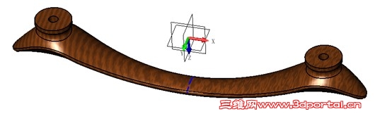

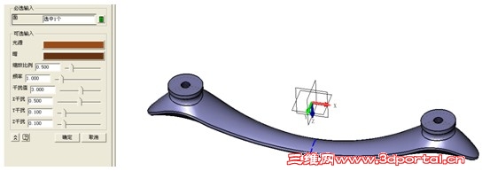

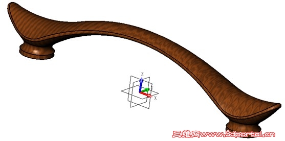

为拉手添加纹理贴图
,参数设置如图21所示。' i' n1 g9 Y- L* b& ~& _+ l
& P5 s7 i$ ?0 d: ]1 z* n
5 j0 ~- d9 h: E, q) }5 n
21.jpg 21
: r0 Q' H4 Q' ]) k& ~2 c+ B  s, Q
, ~9 O2 \2 h# x$ k5 Q+ b& h
- k! [0 y: F" h0 k0 B4 r9 \* s% t, W
' w% m; X1 t' {+ P+ F
22
( K/ N: Z! b+ e' I# k
26.
# l6 a$ r, P4 I) z+ W5 E8 K
新建一图层,命名为“0081”,并使用“指定图层”功能,将需要隐藏的曲线和草图移到新图层之中,然后将新图层关闭,得到最终结果。
