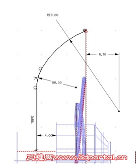

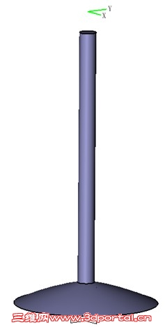

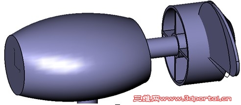

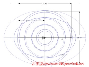

1.在XZ平面上创建草图1 创建草图.jpg ,草图轮廓及标注如图1所示。
4 o- p/ Q! Z6 z" t& I
& N( q/ d9 ~3 g  {  k  n
1 K9 F9 F, h; i/ g$ j  a
图1

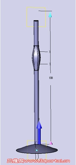

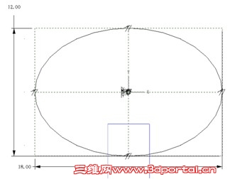

2.使用旋转命令 旋转命令.jpg ,旋转轮廓选择草图1,旋转轴选择Z轴。起始角度为0,结束角度为360°。
( B: F9 m, l! N4 F0 A3 v9 ^
- \4 y2 U6 \) l# U; _( d2 ]5 X- q
2.jpg 图2
$ u2 P6 }: f$ c

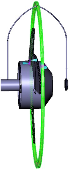

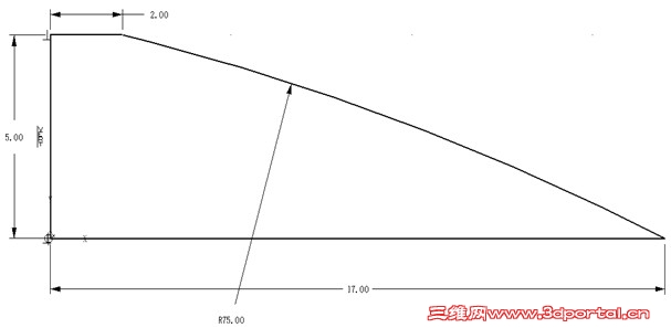

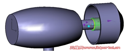

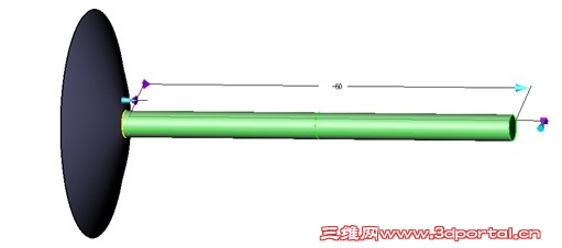

3.使用拉伸命令 ,选择图3中的黄色高亮轮廓,起始点为0mm,结束点为-60mm。
2 z. X) G/ Q" f& |8 w
0 [4 l. S" c$ e" w: q  [$ H! r. y
3.jpg 图3
; J3 U, B( j7 }3 `

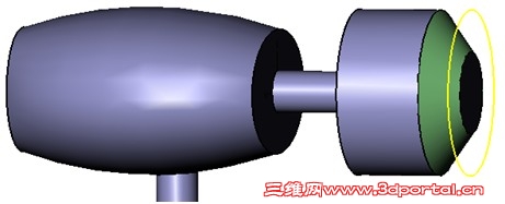

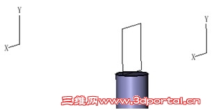

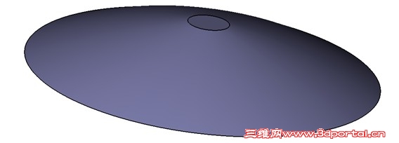

4.将XY平面往Z轴方向偏移70mm 基准平面.jpg ,得到平面1。
  E1 }. l( Y$ x
  r5 ~8 S0 C7 `$ Z" e7 B& Q
4.jpg 图4
+ r& c" r1 k; [9 m# e" c

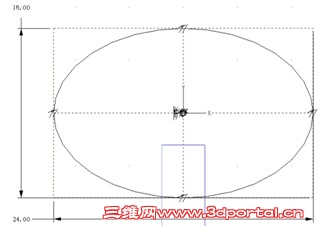

5.使用和步骤4相同的方法 ,创建平面2mm,偏置距离为80mm。
  d2 n7 y3 A1 Y" O, L) c/ H) ]
& @: h. b6 \, [$ A
5.jpg 图5

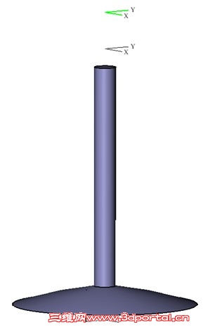

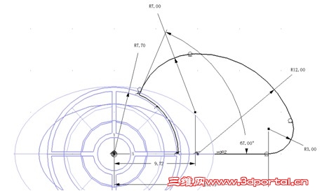

6.在平面1上创建草图2 ,草图2的轮廓及标注如图6所示。
- f9 T6 g# z+ }5 [9 d6 K8 m& j
9 T* B2 ~  ^0 k
6.jpg 图6

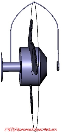

9.使用放样>加运算命令 ,选择图9所示的高亮轮廓,连续方式选择相切。如果放样效果和图9不一致,可设当调整轮廓方向和连接线的位置。
; \) x) z! c! E: P6 [
: X) {0 M8 g# P8 A
9.jpg 图9

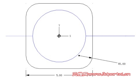

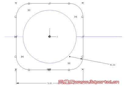

13.在平面3上创建草图4 ,草图轮廓及标注如图13所示。
7 F  a* V9 l+ M
5 \' x" W, l9 d+ Q2 R" {" {& s
13.jpg 图13

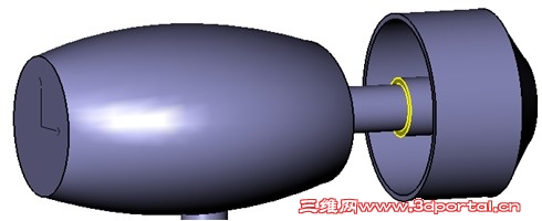

19.在圆柱基体上添加倒角 ,倒角边如图18的高亮边所示,第一侧面选择圆面。倒角距离S1为4mm,倒角距离S2为3mm。
8 Y- b- v% |2 w9 _& K
5 A/ I8 O4 X2 x2 o' Q/ w
19.jpg 图19
- w$ e, ^  h: Z" _) g4 K1 r

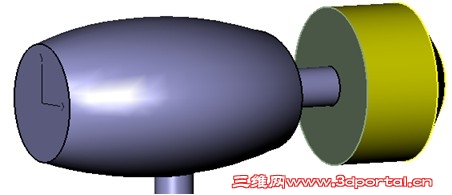

20.对圆柱基体进行抽壳操作 ,厚度为-0.5mm,开方面如图20中暗绿面所示。
" Z2 x/ [: i' f1 |6 m$ c( @% p0 d) v
6 C7 L+ Q7 T- I* z9 J
20.jpg 图20
) T# o. v9 _' j4 ?& `2 v5 k3 F

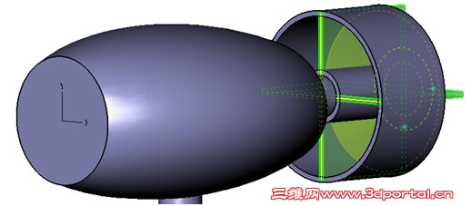

22.使用网状筋命令 ,轮廓选择草图7,厚度为0.5mm,边界选择圆柱基体的内顶面。
, T9 ^( F/ e2 P& ^2 a& g. J
  r  L; o" D! P5 s4 E1 t
24.jpg 图24
* R- `" A. p6 J' U& e5 w% J8 P. p

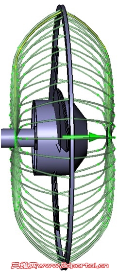

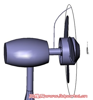

36.对扫掠体及其镜像体进行旋转阵列 ,旋转方向选择Y轴,数目为40,角度为9°。
) |; F9 v1 U7 r; Z$ H
$ _" g6 O! w& R8 l) X
35.jpg 图35
4 o$ V4 Q1 j& V0 @; \

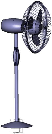

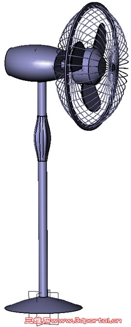

37.使用“组合模型>加运算”命令 ,将所有实体进行合并。
' o( u5 Q9 {+ @0 c, L
  w6 L$ z: W2 j: {% c2 X( H
36.jpg 图36
