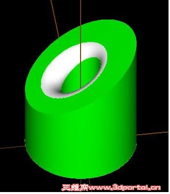

一20圆柱零件通孔8,斜面28度,如图片所示,圆角 R3  想用mastercam加工走曲线用内R刀,怎么编?

球刀曲面加工,不需要内R刀啊

楼主是想内R刀一刀搞定?( n$ `# G& ?. K: \
$ m6 u6 X2 P8 m- ]" p, Z
这样是不太准,差很多的
0 Q( p, m2 i: h2 }: X4 W实在想倒就用3D线倒角
发表于 2011-11-2 19:11:33 | 显示全部楼层 来自: 中国广东深圳
只能跑曲面
发表于 2011-11-2 19:14:30 | 显示全部楼层 来自: 中国江苏盐城
3d放射走刀的啊
发表于 2011-11-2 20:16:09 | 显示全部楼层 来自: 新加坡
用3d 流线 或其他
