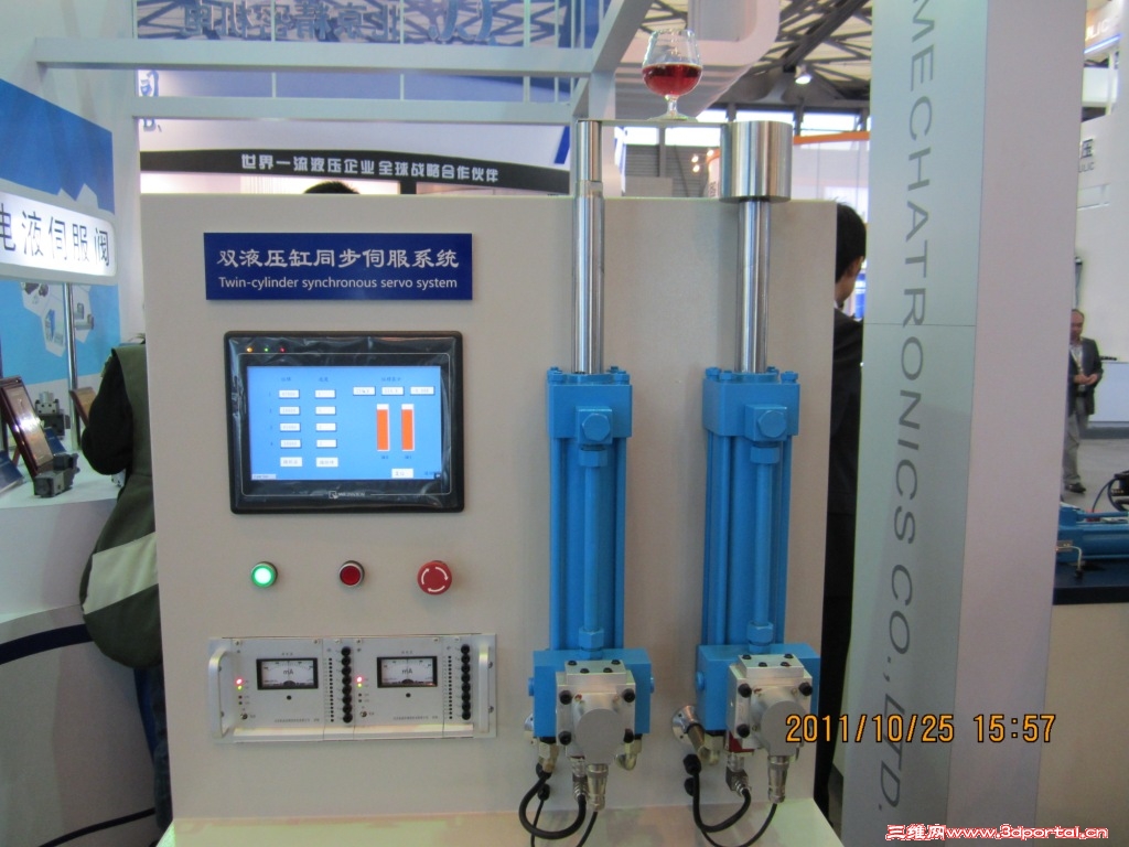

伺服同步

什么单位的?简单介绍说说这个系统啊

" p5 U# n- Z- O6 c: N' G! z俺不做广告 8 m2 J7 N5 m7 j: ?1 D
. E( ]/ x2 C' n* L- |. ~9 w
这是展会上的图片,让大家欣赏并讨论的。

这个图片我也有,好像是北京一家机电研究所的,误差只有0.1~0.2mm,杯子里的水都不动的,还有一个是闭环伺服阀和闭环比例阀合用的系统

2 z* h5 g/ h- L1 \( a哈哈,搞错了。误差是1mm~2mm,也不错了

1到2mm,我还以为可以用在重型机床上平衡运动部件的重量呢,这个误差就挺大了

3 m0 r& ^+ K; ^6 }6 T% l+ E$ j在重型机床上绝对可以用!

洪歌,如果用于平衡落地镗的升降的主变速箱呢,我觉得有点够呛。两个支撑点有高度差,机床精度不会受到影响吗?

平衡油缸只是起到卸荷——平衡重量作用的。3 C2 C- w; M2 j/ m; t3 d' p0 h
" v$ I: W# Q; n$ s& I3 z
高度差不是问题,哪怕再多几个毫米,它是柔性的。

我们最多到0.5mm,不过就是价钱阿。。。。
