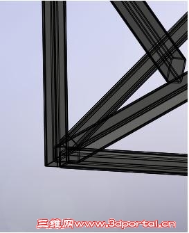

本人使用sw08版本,装配中添加约束,系统指错后更改,但整个装配体中零部件呈图所示: 已经看过其视图各选项及零部件显示的选项没有问题

发表于 2011-11-1 21:38:44 | 显示全部楼层 来自: 中国湖北黄石
看不清楚,估计是3D草图的问题?要么楼主把图传上来我们帮你看看!

发表于 2011-11-2 11:06:08 | 显示全部楼层 来自: 中国湖北武汉
楼上的说得对,你不带零件我是打不开的?从未打开的装配图中可看出用了很多的结构件,楼主应该用3D草图做结构件就方便多了!

发表于 2011-11-2 11:33:11 | 显示全部楼层 来自: 中国河北保定
在装配体中退出编辑零件模式即可
发表于 2011-11-2 13:11:37 | 显示全部楼层 来自: 中国浙江金华
其实这个问题我在用09以前版本时也遇到过,保存一下重开就好了。不过10以后没有了。
 楼主| 发表于 2011-11-2 16:15:50 | 显示全部楼层 来自: 中国安徽合肥
8# ffda 不发了 太大了  我装配后呈这种状态 根本与正常状态不一样
 楼主| 发表于 2011-11-2 16:17:18 | 显示全部楼层 来自: 中国安徽合肥
我用的也不会是3d草图  就是简单的型材装配成型
发表于 2011-11-3 10:44:20 | 显示全部楼层 来自: 中国辽宁大连
改错时某些配合引起位置变化了,楼主滴意思,不是添加焊接滴结构件来做的?, H4 p9 q/ i# `( e0 c1 o
% q( E4 t# x5 v# y, M而是画出单根型材,最后装配的吧?' l% y: c( n+ j+ U4 G% S
" l. F* [3 W" }+ [先不说效率,要想改好,你可能需要把这个小单元所有相关滴配合都删掉,然后重新配合了。。。。7 f+ y2 u: N; V9 @* x  C* F, m. R
$ x* J! j# H. ]9 ?- x: s
其实画焊接滴线框,也不一定非要3D草图,也可能多搞几个基准面,然后在基准面上画线条滴。。
