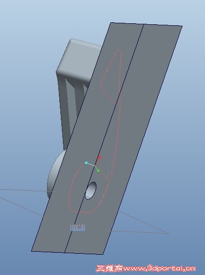

如图,剖出来变样了,怎么回事,图是SD转过来的; p3 z4 M( d% @: M6 n
3 I# N% E2 N! A& z3 {" n  Y$ ? 剖面问题.jpg , H; p7 o  v) w0 f9 ^& C: h) V

5.0 试了下, 没你说的这个问题, 还是你的显卡显示问题。

看下是否有破面

sd转过来的一般都有破面的,但是以前也没这问题~或许真的像2楼说的一样

我的也是5.0 M4O的,换台机器试下

转出工程图试一下,如果没有这种面,就只是显示问题了。

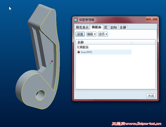

试了一下,同偏移的方式剖就会出现上面的问题,怪了

我用PROE5.0试了下,也会出现这样的问题。应该是有破面。

很是奇怪,我在PROE5.0_M080里做剖面就会有问题,在CREO1.0_M010里就正常。

我在5.0里先做一平曲面,然后用实体化命令切除,居然失败。而在CREO 1.0里却都能成功,看来是对导入特征的识别有差异啊

用不同的偏移量试下,有时会存在死点问题
