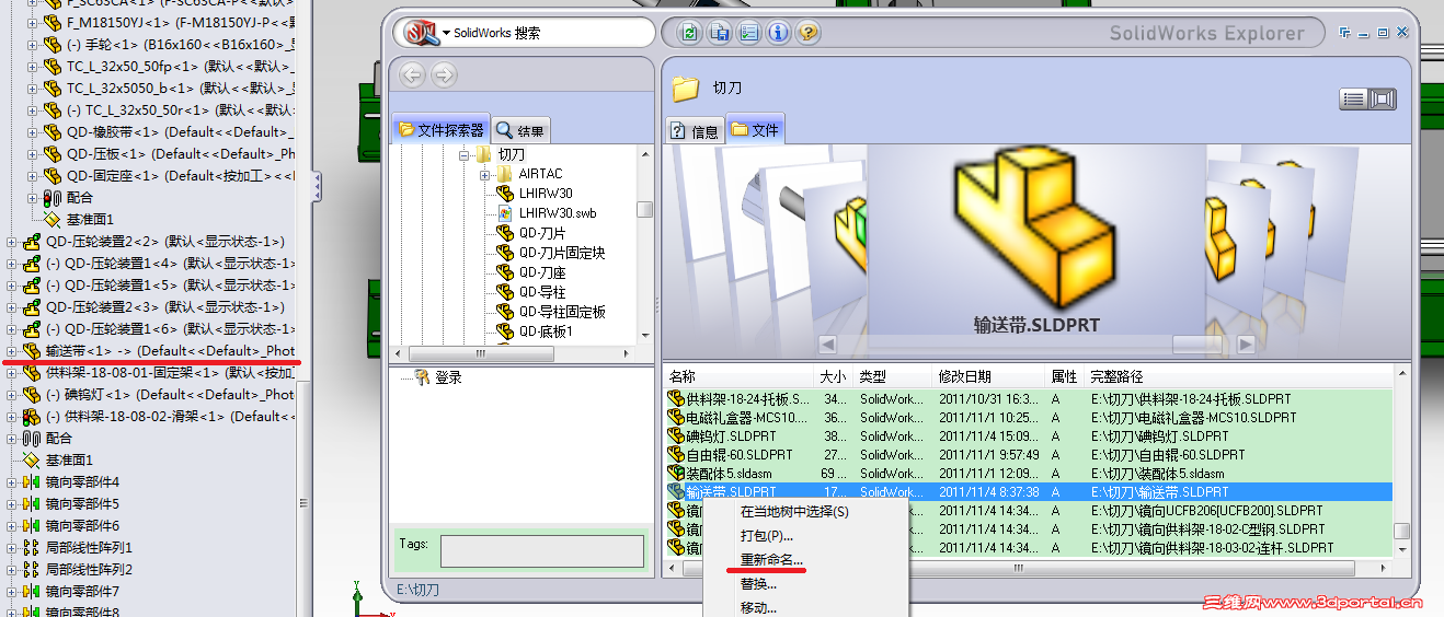

发表于 2011-11-1 22:28:47 | 显示全部楼层 来自: 中国江苏泰州
SolidWorks Explorer 2011里改

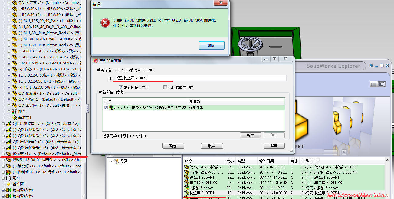

 楼主| 发表于 2011-11-2 15:59:40 | 显示全部楼层 来自: 中国江苏无锡
2# ZHYJ96 7 }. i  k7 q: W( B3 e# a8 g: O( ~1 d1 y
进入出现此对话框!!!!
# \% w3 K" e& c有问题?
发表于 2011-11-2 16:39:52 | 显示全部楼层 来自: 中国河北保定
在solidworks explorer改零件名,如果工程图中图号与其关联,则自动修改

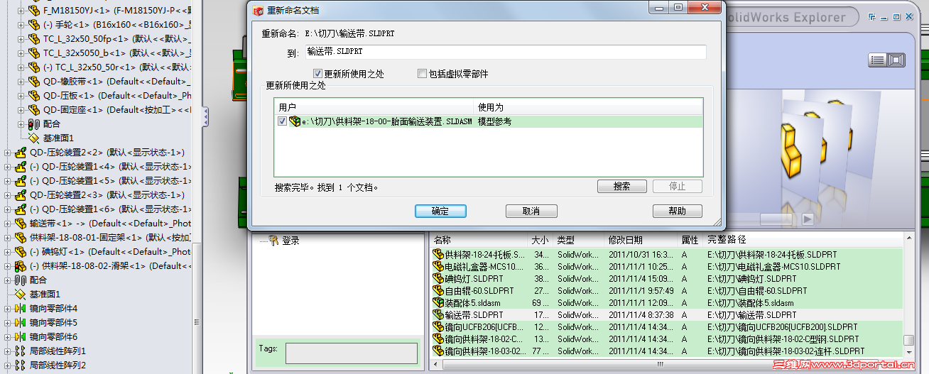

发表于 2011-11-2 20:56:44 | 显示全部楼层 来自: 中国江苏泰州
2# ZHYJ96  7 J* F' `: J6 U
进入出现此对话框!!!!
- w  W4 d( b3 Q2 w# O有问题?
* i1 i% j/ a- rhdw181 发表于 2011-11-2 15:59 http://www.3dportal.cn/discuz/images/common/back.gif
点确定就好了

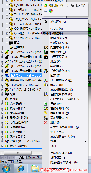

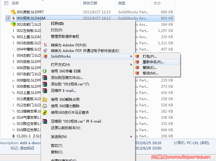

发表于 2011-11-2 22:17:07 | 显示全部楼层 来自: 中国上海
在零件上点右键,选择“solidworks------改名"

 楼主| 发表于 2011-11-5 09:43:20 | 显示全部楼层 来自: 中国江苏无锡
2# ZHYJ96
* t4 _: O# |# l试了在SolidWorks Explorer 改,但是改不了,出现如图情况!!!!

发表于 2013-6-28 10:08:29 | 显示全部楼层 来自: 中国江苏南通
发表于 2013-6-28 12:55:40 | 显示全部楼层 来自: 中国北京
我现在的经验是
% U* O6 ^2 ]& r! _3 V能不改千万别改,太容易乱!
2 g3 @' J: t) `6 _) q% S. B, ]图号、图纸名称生么的在属性、配置里写!
! z. M5 U* D4 i: c
发表于 2013-6-28 15:47:41 | 显示全部楼层 来自: 中国上海
用SolidWorks Explorer 改比较好
