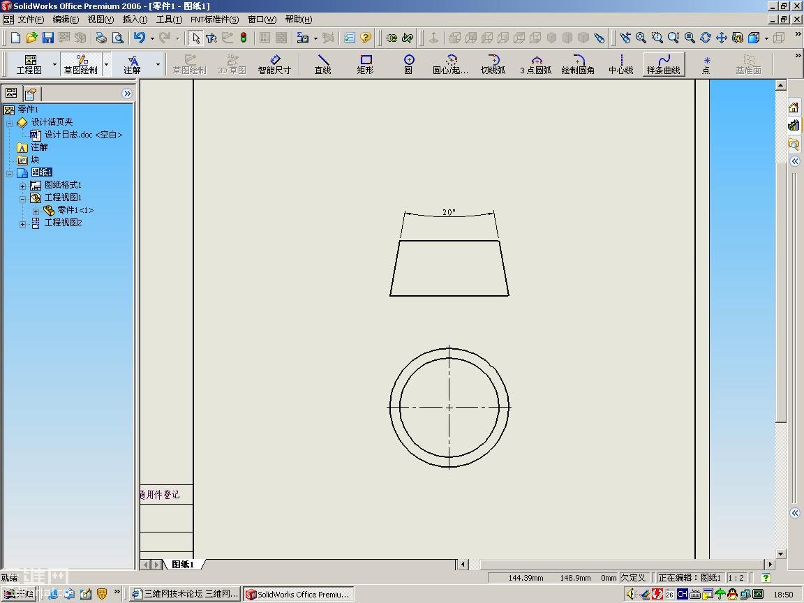

请问锥孔和锥轴的锥度怎样标注啊?急啊!请大虾指点!

SW里好像没有锥度标注,必须修改相关文件,才能达到目的.具体的改法我现在忘记了,如果有兴趣,明天一定提供.
发表于 2006-4-13 08:03:08 | 显示全部楼层 来自: 中国浙江金华
将这个文件复制到SW安装目录下x:\Program Files\SolidWorks2003\lang\chinese-simplified覆盖原gtol.sym文件即可.

好像可以标注,关健要放大一下工程图,并且对准标准线。
