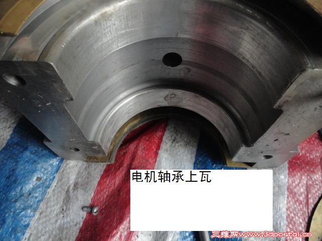

大家请教一个问题,希望有经验的人都帮忙出出主意,希望大家能看完帖子,了解下过程:
, ?& `6 m2 j2 r0 U8 F

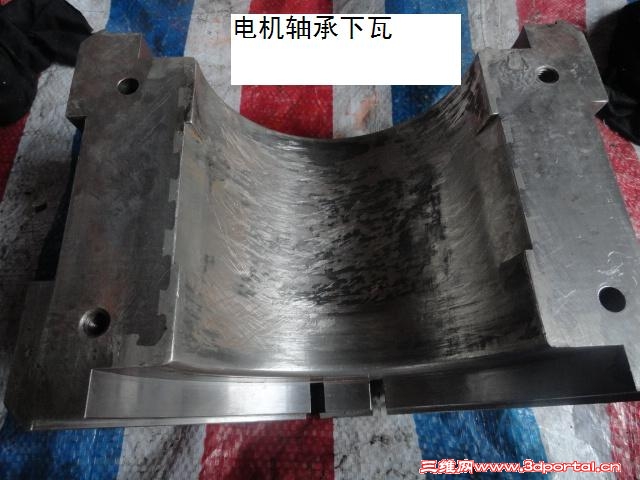

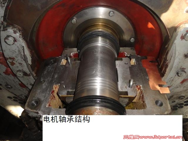

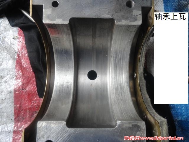

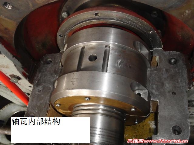

) \% Y- e# `$ O     隔爆型三相异步电机1100kW,10000V,使用强制润滑轴瓦电机,今年检修将两旁轴承座进行清洗,转子未抽出,然后安装上之后空试电机后发现振动增大,垂直44μm,水平65μm,振速垂直4.6mm/s,水平7.3mm/s,后面有护罩无法测量。电机轴颈140,当时顶间隙测得0.28mm,属于正常范围,而且是正常停机。/ t$ X, W: W  B% F  W, l
    为了排除振动是因为轴瓦的问题,我们对电机前后轴瓦进行了更换,并进行了研磨,保证了轴与瓦的接触点达到70%,更换后又进行了电机空试,数据如下:联侧振幅垂直48μm,水平58μm,垂直振速5.5mm/s,水平振速6.2mm/s,电机后端,我们未安装后部风叶,数据测得如下垂直振幅28μm,水平振幅27μm,垂直振速3.3mm/s,水平振速3.3mm/s。' G+ S) e+ S( g5 j: p9 W* n
   说明一下电机在几年前处理过的问题:当时也是因为电机振动大,厂里也采用了很多的办法,是否是刮瓦不合适等,结果都是振动大,后来请来了电机厂家人员,也就是在轴瓦上处理,经过了一段时间的处理,振幅振速都降到指标以下了。再次对电机进行轴瓦的检查更换就是今年了,唯独今年轴瓦未更换振动又大,更换了轴瓦振动也大。7 w1 q0 o! F$ e$ m- o+ `, k
    所以我进行下原因分析,也请大家也帮忙判断下,首先应该说转子应该动不平衡可以初步排除,因为曾经电机振动大并没有抽转子对转子做动平衡,而是仅仅对轴瓦进行修复减少了振动,所以我觉得转子不平衡可以初步排除,目前更换了新瓦之后的顶间隙都控制在0.20μm左右,偏小,因为原电机间隙0.28mm,也是正常范围,所以本次更换新瓦我们控制了下顶间隙。% h* J% ~. b. ]
     更换新瓦之后电机振动仍大,说明还是有问题,开始的时候我是怀疑转子的不平衡,后来经过与前面参与过检修的人员沟通,几年前的检修并没有对转子做动平衡,而且本次也属于正常停机,所以唯一需要我们排除的问题就是看瓦背与轴承座的接触面了,我觉得也就只有瓦背接触面的一种可能了,就是瓦背与轴承座有虚接的可能,当然我只能说可能,现在我们正在对瓦背进行检查和修复,然后组装好再次空试电机,看看振动情况,现在我也判断不出来其它的原因了,如果说瓦背的问题都解决不了振动的话,那只有可能是转子的不平衡了,你们觉得呢?
 楼主| 发表于 2011-11-2 15:30:37 | 显示全部楼层 来自: 中国陕西榆林
通报下目前对瓦背与轴承座的接触检查结果。
' r$ t% o; H# R% k, h& O7 w瓦背瓦口过紧,大部分没有接触到轴承座,正在修整!, K( I  G, v8 y7 q# Y: z( o
具体的振动原因,我们只能一项一项排除!

 楼主| 发表于 2011-11-4 19:44:58 | 显示全部楼层 来自: 中国陕西榆林
瓦背的研磨已经完成,至少能达到70%,瓦与轴的接触刮削也已经完成,现在正在测量顶间隙和瓦背的紧力。只能希望这次的处理能够将电机振动降低吧。每天想着这台电机费心!

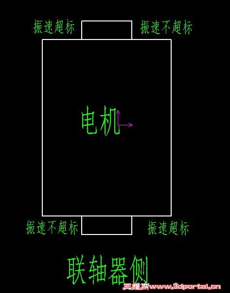

今天上午我们进行了电机的空试,结果不如意,现在有这么各情况,需要大家帮忙分析分析。2 i5 [% q9 a1 Y7 u. T* g
电机空试的时候我对上轴承座进行垂直振速测量,发现上轴承座振速测量出来数据不一样,两边一边符合要求在2.0mm/s以下,另外一边则远远大于,顶部垂直振速6.3mm/s,而且电机两个轴承座测量出来的振速都存在一边大一边小,但是大小呈交叉布置,如图,大家解释下,我初步分析应该属于轴承座不同心所至,下午我想对轴承做下调整,但电机轴承座与电机本体是止口,基本上应该动不了。试试吧。但是轴承座两边振速大小不一样而且后面与前面测量出来正好方向相反,我正在继续查找原因。只能说明一点,该电机从出厂应该存在问题,因为原来电机一直振动比较大。
# \  P  E) r* q8 x: F& ?' T- I0 O- D# }+ G
下面是对轴承座上座的垂直振速测量的结果,一边大一边小,而另一边轴承座则是一边小一边大,如何调整?  D& o& V: v, D

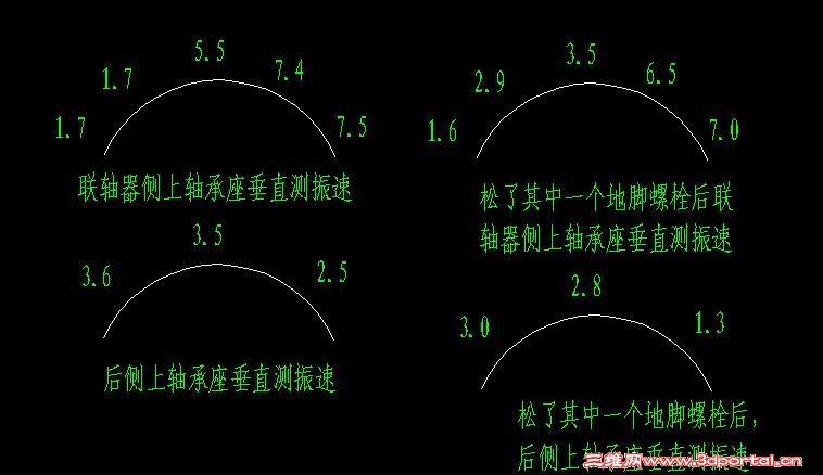

 楼主| 发表于 2011-11-5 19:43:59 | 显示全部楼层 来自: 中国陕西榆林
今天下午对轴承座调整了下,因为电机轴承座与电机端盖是止口,调整时候看着百分表是动了,也不知道有没有效果。但发现了电机地脚有软脚现象,也算是一个收获,至少能够进一步让电机能够安全的运行了。# ?! ~5 ]$ L9 g6 G8 |* ]% O6 X; z; M
示意图如下
/ q0 Q/ s- l6 v- d' \4 K7 @
( W7 T. |# ~* P# P$ P P1605A振速测量示意.JPG 9 g: N) {1 [7 f. Y
* {. S) a" k) Y3 d3 ^, a8 Z大家看着分析下,今后遇到此类的情况大家也知道如何来处理了。  L4 u8 `( w' @7 E* D! `) T. G
% P- f( E! I; [实际上如果说转子做各动平衡就至少能够排除很多的因素,现在用排除法来排除振动原因,真是费劲。
