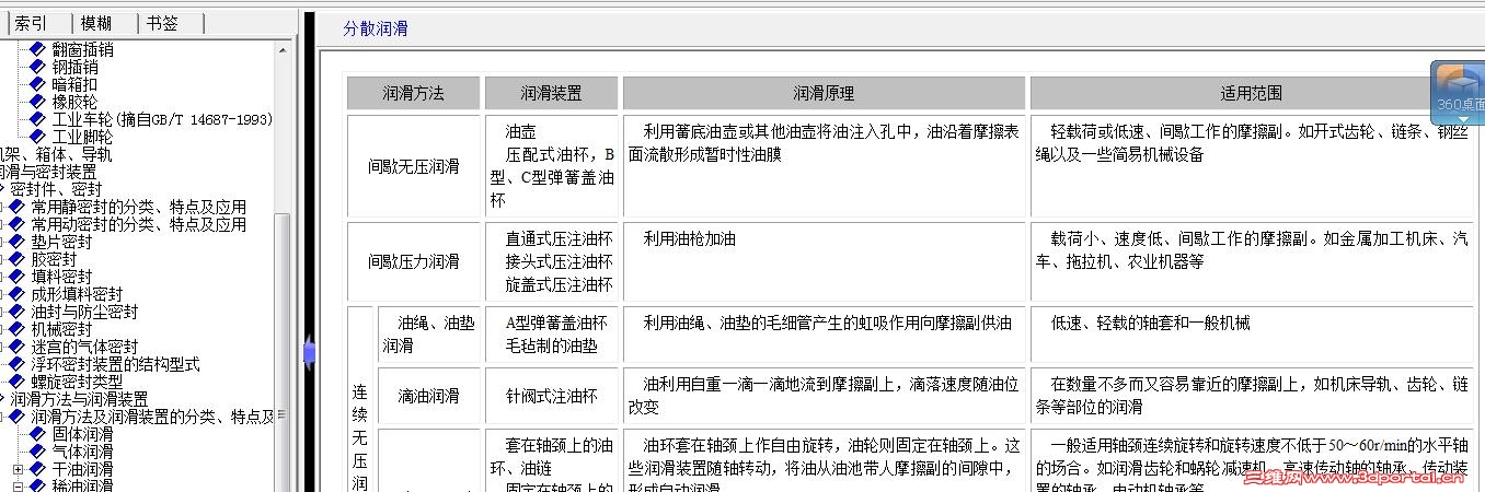

查找了标准,可里面的图形不清楚。想请教其工作原理是什么(也就是油是怎么往下流动的,A型里面有一根管子,BC型是直通的)?一般情况下A50的油杯多长时间注一次油?与所注油的牌号有关系?
发表于 2011-11-2 19:53:54 | 显示全部楼层 来自: 中国河北石家庄
请看截图

 楼主| 发表于 2011-11-8 16:13:15 | 显示全部楼层 来自: 中国江苏苏州
感觉那个管子也是金属的,并且比较长,虹吸可能比较困难。, k; E* F$ ?% ~) e* O7 D; V
以前没有使用过此油杯,网上查了在一些机床上有使用,但都没有加油时间和工作原理。' ]8 ~( _4 R$ @# @* I7 N* M
