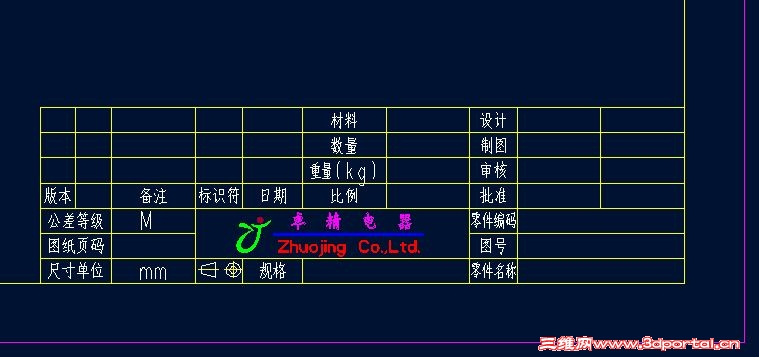

; }" ]# i4 h* S+ J5 m# ]0 z. ~, ]我做好了格式文件zj_a4.frm.3,用她做工程图时显示如图002.JPG,他符合我的要求。$ p2 Y) T: ]* V: w

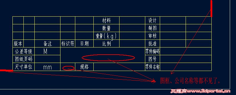

但是保存后再打开,就变成了001.JPG,很多东西都丢了。) N' E; h' f! n1 y
烦请高手帮我看看是什么原因,怎样修改。

CAD中用线做好,再导入

把格式文件zj_a4.frm.3和工程图放到一个文件夹里,试试看!

工程图和格式文件放在同一个文件夹里可以解决问题,谢谢!

不必要把格式文件放在工程图同一个文件夹里(这样会造成每个文件夹里都有格式文件)。把图框等格式文件放在单独一个目录里,在配置文件里把文件搜索路径指向该文件夹即可。你出现这个情况就是在配置里没有设定,proe重启后没有装载/调用图框,从而不能显示。
