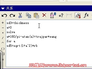

[求助] 齿轮参数建模公式推导
发表于 2011-11-2 15:25:18 | 显示全部楼层 |阅读模式 来自: 中国江苏淮安
3.jpg 工1.jpg ! [0 X: l) z1 R+ G0 m1 \

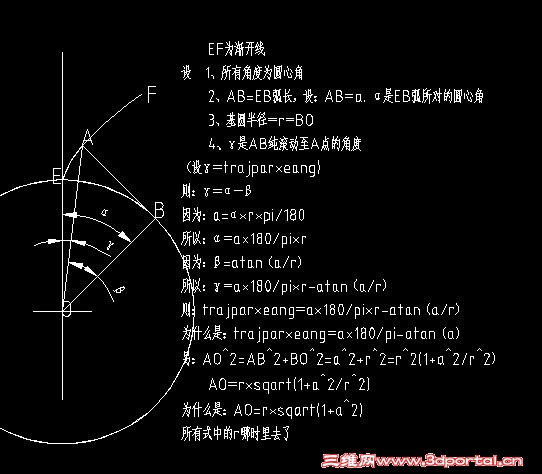

" z! B' Z9 X" T2 g3 q) v前几天看了冰大的关于齿轮参数建模中关系的推导,有一些不明,得不到冰大的结果,是不是我的推导有误
- n$ O6 W2 N/ d* h附上过程,请指正。
发表于 2011-11-2 20:47:53 | 显示全部楼层 来自: 中国广东东莞
第一个为什么里的式子是没错的, 你一步步看,就是代入公式就行了, 这都看不懂就得去初中复习了,1 z7 K% i( V: y3 A. b6 L0 ]3 |
第二个为什么那个式子我看是有错的, 里面的r 是不 能去掉的 ( 这个是你自己写的吧?) 。
