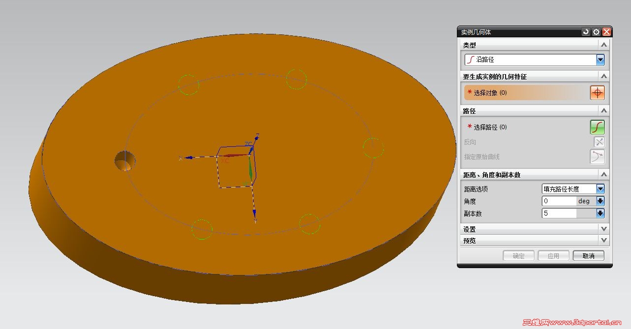

UG中,在由椭圆拉伸出的实体上,怎么实现孔沿椭圆曲线的阵列?求具体的操作方法。
. E# T: L+ N# i+ D3 |% g5 W$ ]) ?  eUG中,拉伸特征的终止条件是成形到某一曲面或者成形到实体,该怎么操作实现?求具体操作方法。
发表于 2011-11-3 07:43:37 | 显示全部楼层 来自: 中国山东济南
几何体沿椭圆曲线的阵列只能用引用几何体的“沿曲线阵列”,但不能直接阵列孔,因为孔是特征不是几何体,但我们可以阵列孔的位置(圆曲线),然后做孔,或者在做一拉伸体(不要求差)然后沿曲线阵列,最后求差做孔也可以。
