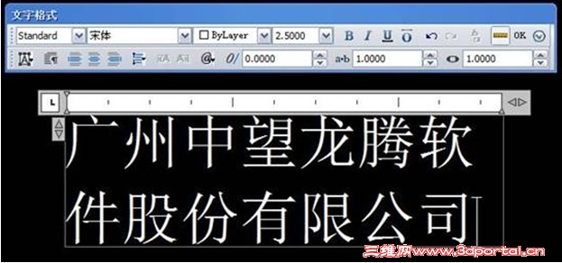

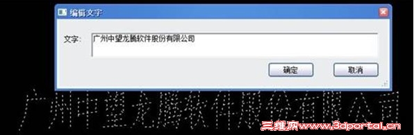

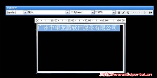

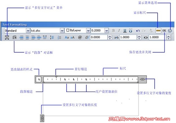

# |9 A2 h/ p" G+ ?( S    在中望CAD推出到2010版后对CAD的文字处理机制进行了大胆的革新,“所见即所得”的新的文字处理机制横空出世。在新的文字处理机制里不单可以通过文字的所见即所得让用户可以方便的进行文字的编辑,在多行文字编辑时更是提供了功能更加强大的多行文字编辑器。下面我们通过几张图片对比中望CAD在新旧机制下的文字编辑:: _4 q# b  b6 a. [" s) N# e4 Q+ H

旧版的多行文字编辑器$ W" y0 `7 y/ ^$ C# ?" `! U

新机制下的多行文字编辑器6 _. C- C7 @# i" |, Y2 ^1 C  y

& L6 a1 ?7 @$ k; x; S旧版的单行文字编辑, _8 H5 _/ h( \7 n

新机制下的单行文字编辑
$ w; w* ]9 l) X* X) Y4 _( ~  f( ^" ?2 y" |
    对于以上的图片对比,我们可以发现多行文字编辑的工具条的变化,新版的多行文字编辑器在工具条中加入了很多内容,能够很方便的供设计师进行其中功能的应用。

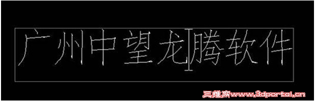

    在文本的显示和最终效果上,旧版编辑器在点击了“OK”后,文字的显示范围会有所变化,而新版编辑器则编辑时是什么样子,最终显示的就是什么样子。新版编辑器里采用所见即所得的方式,可以让设计师非常直观的看到自己编辑文字的变化,使用起来更为灵活,更为方便。  c2 D& N5 Z1 j
