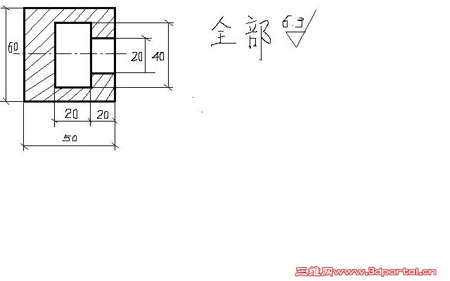

请问:0 I+ {* J* V% z6 M+ D+ z: h6 M
      如图的零件材料为45号钢调质,能车削吗?

发表于 2011-11-2 20:51:42 | 显示全部楼层 来自: 中国广东东莞
你是直径20、40吧。40尺寸太大了(改到30没问题),L型内切槽刀的刀杆太小,车削时有震动。材料热处理没难度。
发表于 2011-11-3 10:16:38 | 显示全部楼层 来自: 中国山西太原
可用车孔刀先拉内孔毛坯,最后用L形精车刀清角车成,调质处理硬度不成问题。
发表于 2011-11-3 14:05:37 | 显示全部楼层 来自: 中国河南信阳
如果是圆的车应该没问题,要是方的不行,标注一定要清楚。
发表于 2011-11-3 15:15:20 | 显示全部楼层 来自: 中国江苏徐州
应该可以,但镗内部孔时由于台阶较深,端部的孔直径较小,镗刀杆直径较小,加工时刀具容易震动。
发表于 2011-11-3 20:10:11 | 显示全部楼层 来自: 中国山东济南
没问题,我见过类似的零件加工,选用高速钢车刀,切削时注意排屑。
 楼主| 发表于 2011-11-3 20:51:49 | 显示全部楼层 来自: 中国江苏
谢谢各位!
) W* Z. j+ X% E8 t/ c  A我忘了注明直径,各位已经明白。- U$ H  T0 N/ U7 \- Y
如果直径40不变为30,能把40的内孔车为Ra 6.3吗?
发表于 2011-11-3 20:54:00 | 显示全部楼层 来自: 中国江苏常州
40的内孔车可以保证Ra 6.3。
发表于 2011-11-3 22:29:58 | 显示全部楼层 来自: 中国广东中山
45号钢调质也有40来度吧。可以的我公司有加工过这类的产品。
发表于 2011-11-22 08:33:13 | 显示全部楼层 来自: 中国辽宁大连
这个零件来讲可以车,没有上面难度,关键是看车刀了。45 调治 不难加工的。
发表于 2011-11-22 10:02:46 | 显示全部楼层 来自: 中国浙江宁波
还没难度。应该说不好车。
