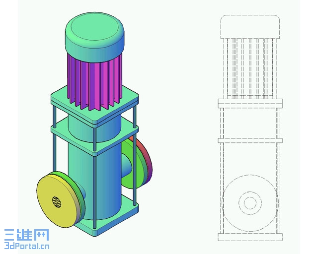

请问各位大侠,怎么在CAD里实体和平面图同存,就是说我要把实体着色出来,也在将平面图显示出来,但是就不能将平面图中的线型显示出,比如说虚线

$ B& X. ~2 m9 M% [9 @; c  k7 T实体着色弄完以后,用UCS/V,再将平面图画完以后,再改为虚线,就OK了

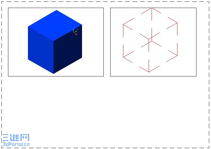

这个得在布局里面完成,新建两个不同的视口。
