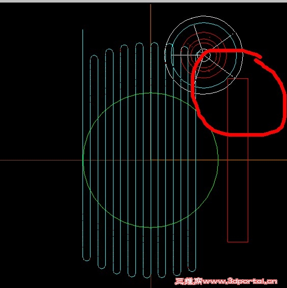

如图,端面铣刀铣削的时候,不碰到右边的小长方块条,  我看同事用ug编程,好像用到干涉@#¥%,就可以搞定。。。用mc  不做辅助线,可以完成吗?

3 A9 S& d. O0 M$ }6 s4 K调整Across overlap(垂直于刀具路径方向的超出量的数值,通常是改小

把超出距离改小,或者用挖槽洗,把刀设小,人为造成边界过切
