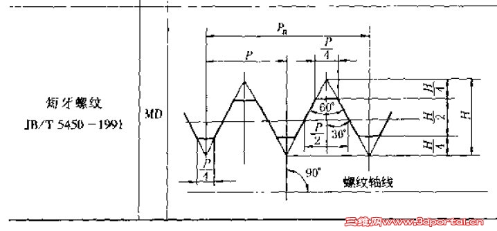

例如M70*螺距2的螺纹车时中托板的进刀应该是多少呢?怎样才呢车出合适的螺纹来呢,如何计算出来                           的。                                                                                                                                                                        如果配制一个M70*2的螺母在没有车螺牙之前工件的内孔应该 车到多大为合适呢?
发表于 2011-11-2 22:59:09 | 显示全部楼层 来自: 中国广东东莞
/ K6 _: {5 A5 T$ ?! Z3 u- ]- ^5 C
你可以根据下图计算出中拖板的进刀量和底孔直径或者查手册。
发表于 2011-11-6 13:08:07 | 显示全部楼层 来自: 中国山东济南
M70X2的外螺纹,中滑板进刀1.3毫米,也就是螺距X0.654 r! Y$ F  Y9 H) C4 h& G+ m
M70X2的内螺纹,孔的直径应该车到68MM,中滑板进刀1毫米,进刀量等于一个螺距。
