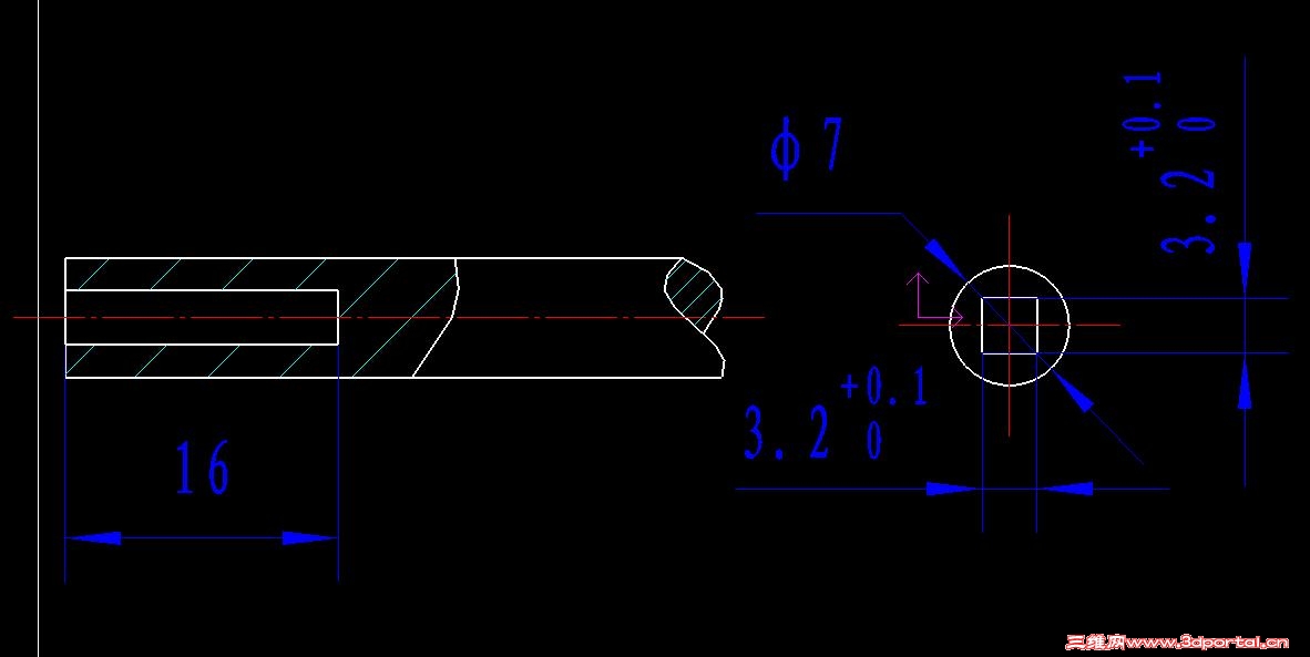

现我司客户要一种冲方孔的产品,对于这方面了解比较少,刀具要用什么材料,硬度要多少,要用什么方法,都不清楚,烦啊,上来求助啊,工件材料是45钢的,我试过中间先钻个小于四方的圆孔在挤压,可以做出来的,就是刀具做几十只很容易坏。

16mm深冲不了,太深了!要用后续工序补上。冲头材料:Cr12MoV,HRC60~63。尺寸要求严的话用方推刀。直接冲16mm深冲头也拿不出来。

谢谢楼上的,我先试一下你给的冲头材料,看一下挤压可以使用多久。

应该先钻好底孔,然后将工件加热冲或挤压就可完成
