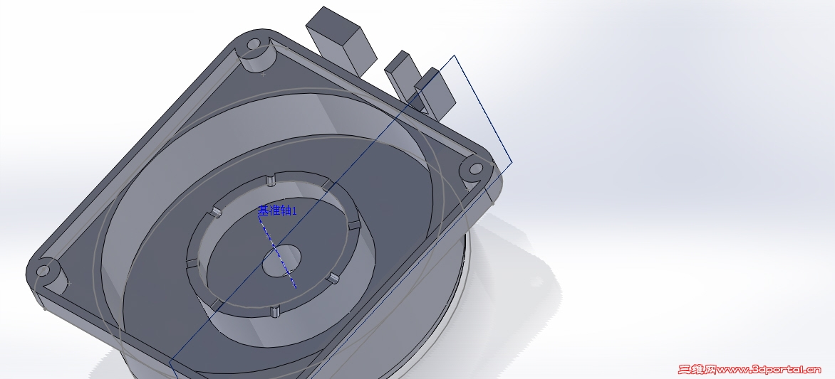

6 C' t7 m+ p4 x6 h: q! X" X我这个端盖草图22为什么不能切除拉伸3mm

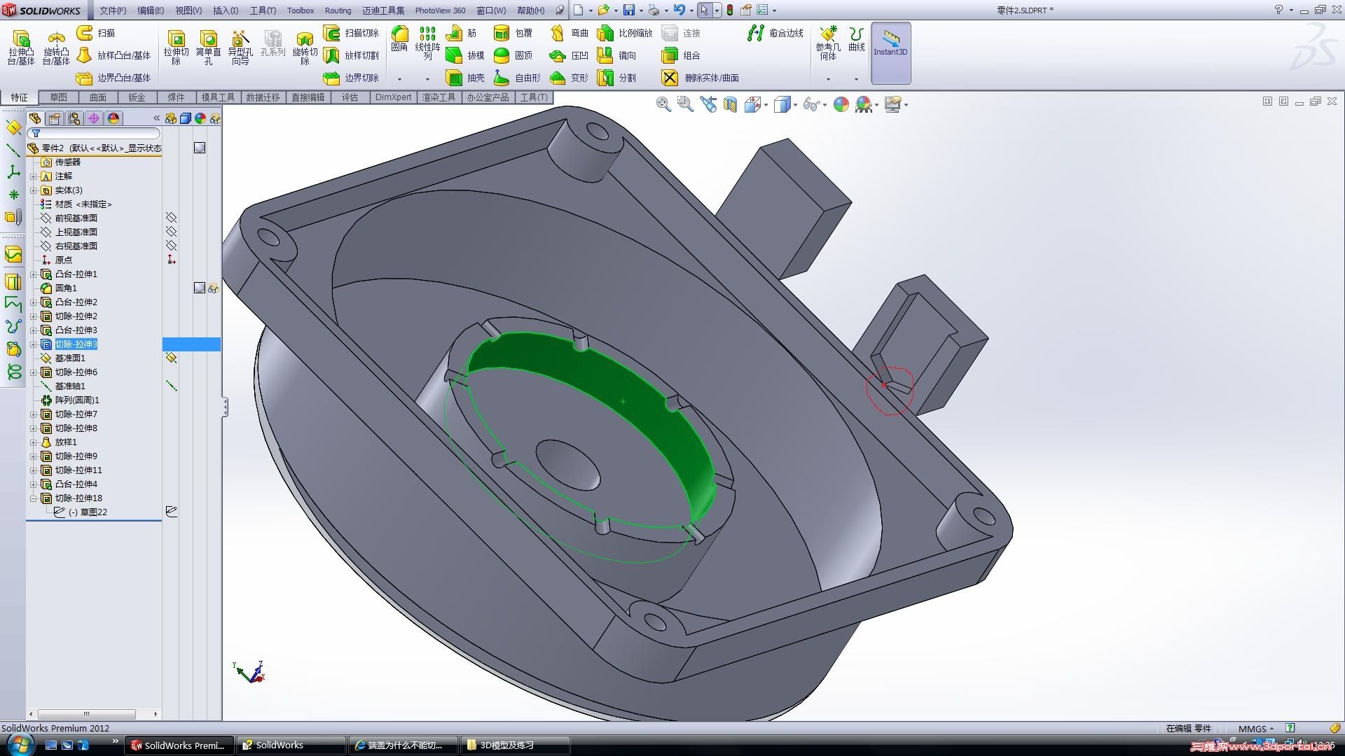

 楼主| 发表于 2011-11-3 10:34:58 | 显示全部楼层 来自: 中国浙江杭州
草图27怎么拉伸2mm?

 楼主| 发表于 2011-11-3 10:36:31 | 显示全部楼层 来自: 中国浙江杭州
! G, w/ d3 @8 P( S; U5 h5 c
% ^  I4 q& j) M, M 未命名.jpg 3# 尾巴叔

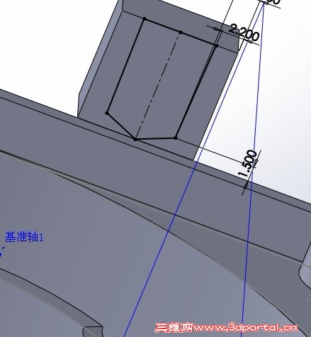

草图的尖部尺寸太靠边了,拉伸为零是不可以的,
, x$ ~( [( [: h# n8 T0 Y% Y  l1 E把尺寸修改一下就可以了。 零件.zip (260.53 KB, 下载次数: 2)
发表于 2011-11-3 13:39:59 | 显示全部楼层 来自: 中国河南许昌
红圈内的点处产生了零厚度
发表于 2011-11-3 13:40:34 | 显示全部楼层 来自: 中国浙江金华
应该是产生的零厚度!调整一下(草图尺寸或本体大小)即可。

发表于 2011-11-3 21:35:35 | 显示全部楼层 来自: 中国湖北黄石
草图27怎么拉伸2mm?
7 r4 f& T7 G# I. N) ~- T; `5 w# G淹没 发表于 2011-11-3 10:34 http://www.3dportal.cn/discuz/images/common/back.gif
草图22是零厚度问题,将尖点向上移0.1mm就可拉伸切除了。草图27可以拉伸2mm 2011-11-03_212744.png ,要选实体!你可以试试?
