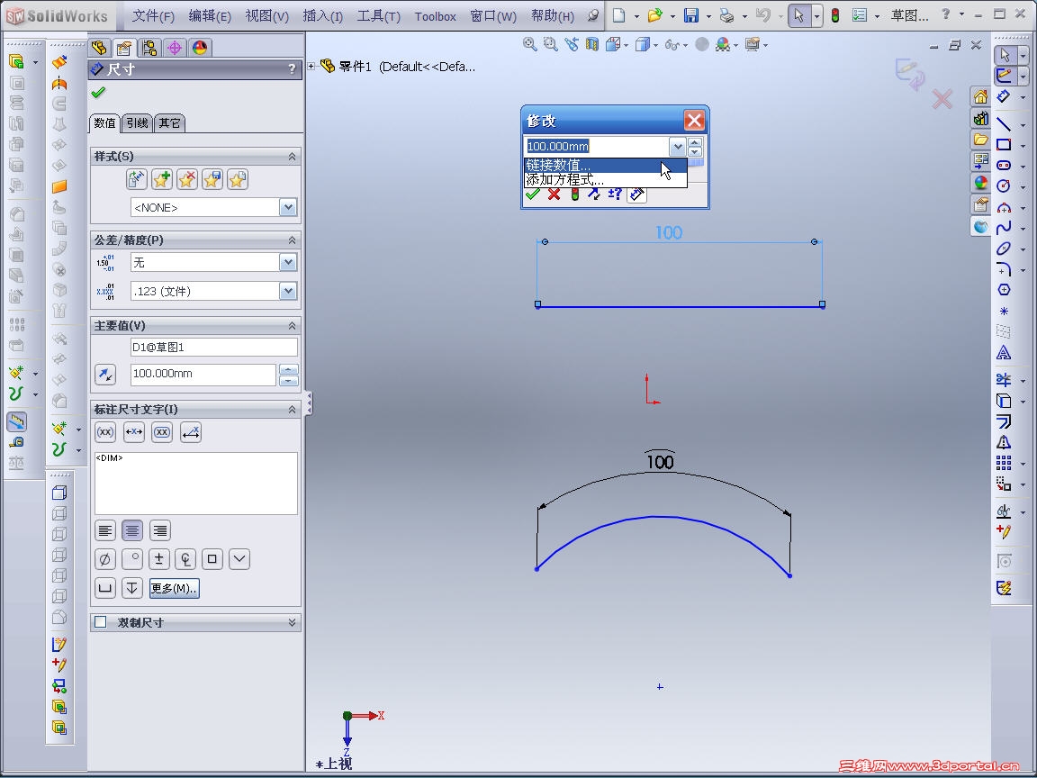

9 ~" }9 ~% A3 }! i" \) L- _草图中如何让圆弧弧长和直线长度相等   谢谢
 楼主| 发表于 2011-11-3 11:11:03 | 显示全部楼层 来自: 中国广东深圳
圆弧弧长或者直线长度  其一的参数已知。  不能用尺寸驱动使得相等。

建议采用链数结。

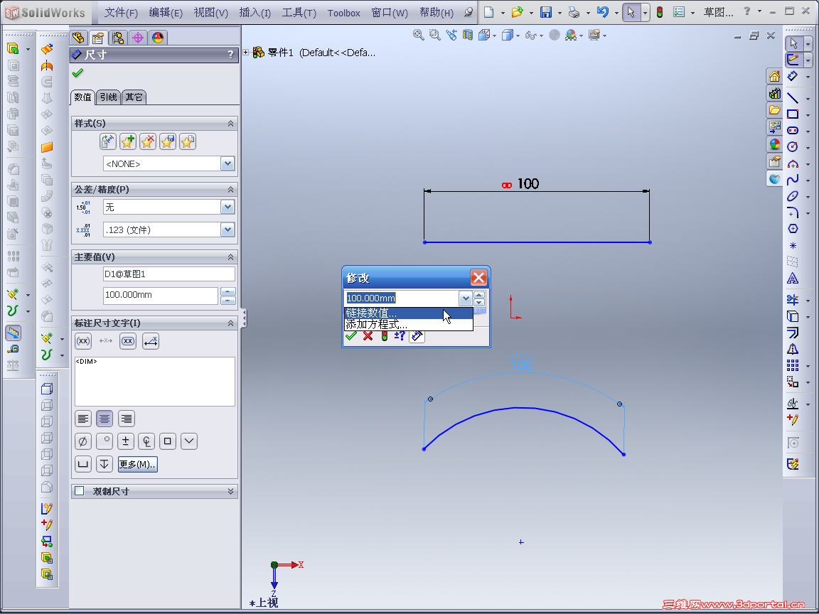

发表于 2011-11-3 11:25:43 | 显示全部楼层 来自: 中国江苏常州
1.长度尺寸添加链接(取名);2.弧长尺寸添加尺寸链接(第一步取的链接名称)。OK!

发表于 2011-11-3 11:27:11 | 显示全部楼层 来自: 中国辽宁大连
刚试了一下,可以的啊,点一下那个西格马,就可以设了相等了啊。。
发表于 2011-11-3 12:02:12 | 显示全部楼层 来自: 中国浙江湖州
可以用方程式约束

发表于 2011-12-6 11:40:28 | 显示全部楼层 来自: 中国北京
那个弧长怎么标注的啊?
发表于 2011-12-6 11:55:06 | 显示全部楼层 来自: 中国北京
总算知道了
