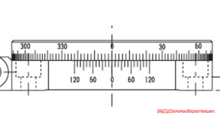

[已解决] 角度盘的精度

大家帮我读读角度盘的精度是多少?
, p: m; [0 d5 z8 c( d# R/ j9 O2 D
  u5 h" `* n7 V" F  p4 e! |请看附件!

. D1 \) H* N4 ^+ m$ w/ T3 H* R/ R应该是1/6度,2-22/12

% X8 t3 ~2 i( \1/6度是10′0 |5 e3 v, G0 Q) d5 u: ^2 I
2-22/12是什么意思啊?  z) `7 ?. c* F5 L' {$ G; J
那具体怎么读数啊?
4 B2 \- Q) p* P5 @我还是不会读。
发表于 2011-11-4 09:17:00 | 显示全部楼层 来自: 中国广东广州
1.先读主尺刻度,看下面尺的0刻度线指在对应的上面尺的刻度,只读取整数位(如果跟主尺某线对齐就读改刻度值,若是在两线的之间,读取靠近主尺0刻度方向的刻度值)
. g: S& y1 x+ e( g; x2.再读取下面尺的刻度,在0-120刻度间找到一条线与主尺刻度对齐的线,数此刻线是从0开始的第几格,然后将格数乘以1/6度,或者下面尺每格是10‘,第几格就是格数乘以10’
& `; `; ?" f) b( A- M( e6 X4 b3.再把两次的读数相加
发表于 2011-11-4 09:43:18 | 显示全部楼层 来自: 中国山西太原
上面为主刻度,每格代表2°,2°=120';下面游标刻度0°右边共12格,对正上面主刻度11格,下面多出1格,为120',因此精度为:3 W0 f4 H( K( s5 E7 h
(12-11)×2×60'÷12=120'÷12=10'

5楼算的没错,精度应为10′。上面为主刻度,每格为2°,下面游标刻度每格为10′。
