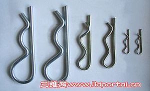

最近在一台设备上经常看到R形销这个零件,想了解一下具体尺寸和选用标准,但找不到标准;2 u+ t6 B; |' q* [
在网上下了一个弹簧销的标准 DIN11024 是弹簧销,结构有些不同。
6 W8 j5 k$ s3 U) I8 e, m4 ?哪位有这个标准的大侠,帮帮小弟!/ E4 s8 N: I3 U0 |
谢谢!

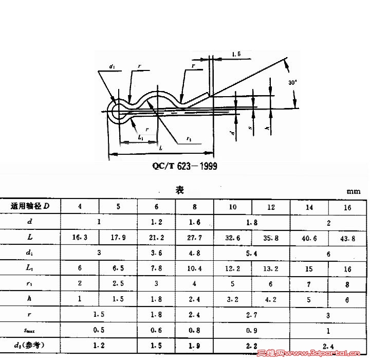

QCT 623-1999 锁销
发表于 2011-11-4 10:09:43 | 显示全部楼层 来自: 中国山西太原
全国汽车标准化技术委员会标准(QC/T 623-1999),锁销:

9 u( ^& `8 v  u% P8 A还有个问题2 L& L5 N- Q* c
我有见到更加大的R形销, d>2mm.
" ?: ~# z9 b: i4 I' w- I2 s) {不知道是不是还有另外的标准
