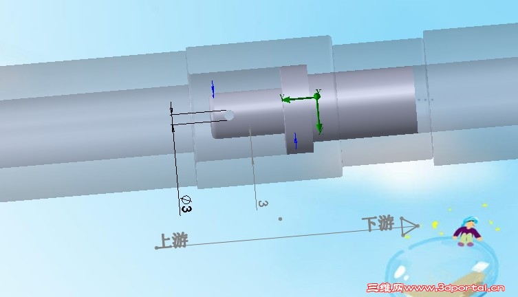

Flow Simulation对于3mm的圆或3mm宽的窄道分析流量,网格得细化到什么程度或是3mm需要几个网格分析的值相对比较准些..欢迎大家多多参于 :handshake :hug: 0 _" T. }# n8 h8 |6 K9 u

 楼主| 发表于 2011-11-7 20:20:09 | 显示全部楼层 来自: 中国上海
画了个简图。。便于理解。。。。欢迎大家多献金点子
发表于 2012-5-23 08:26:46 | 显示全部楼层 来自: 中国上海
打开查看网格,只要里面有2层以上网格就可以啦。
 楼主| 发表于 2012-5-23 08:33:23 | 显示全部楼层 来自: 中国上海
流体空间最小窄道需要有4层网格,材料要做热分析时最薄臂厚需要2层网格或以上
