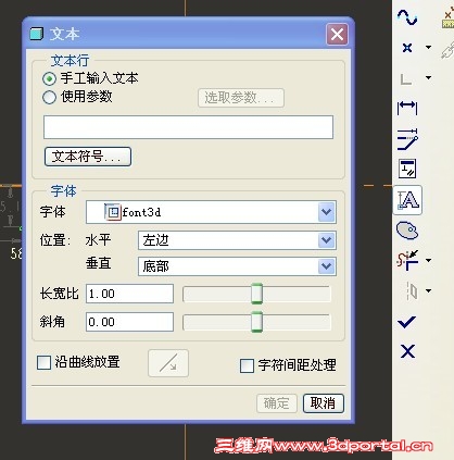

问大家一下三维里面怎么样给产品上面打上标记! j! O( z7 V6 T) ^( Q
就是在产品上面打字

草绘文本,再拉伸。不过很难找到楼主想要的字体效果,可能标记大多都是单线字,这样拉伸出来的是有宽度的了,不过可以看在零件上面草绘文字能否满足要求,不做拉伸处理。

在草绘里面有个  文本   的图标
- y, o  Z9 S# d可以编辑文字

平面上用拉伸还行,曲面上我一般都用偏移
