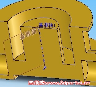

这样的结构能车出来吗?中间一个圆柱体
4 Y: I. Q% D1 z; S1 `6 Z7 h. W不用铸造的加工方法,谁能告诉我?

就看精度要求了,不是很高的话可以车出来。

深度多少?槽宽够宽的话可以车出来,只要刀具强度够。

尺寸合适的话,数控设备也可以铣加工。

还可以采用电极加工

不知要求精度及尺寸大小如何,若精度要求不高,可模锻成形。若精度要求高,可先锻制两半毛坯,加工平面,锡焊合,车削加工,融开即成。(图中表示有不清楚的形状,若有其它形状则需铣削加工)

可以套料钻

- V: G) p8 `3 D+ D9 n/ G$ Y认同,如果数量有限,可采用空心砖。$ X' T; J/ Y! n& |
PS需要选择合理刀具,如果非标需定制。

车没问题 套料钻行 单件切刀也行 但要看尺寸大小了

用端面槽刀就可.

材料软要好做一点

没有尺寸标注  不好说啊。

精铸后上镗床可以

来学习了,能车,能套料钻,再不行放电。关键是要把技术要求说清楚
