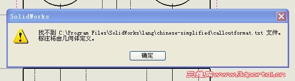

标注异形孔时出现以下警告,确定后不自动显示数量。

我也是这样的,我都是手工加在前面了,也弹出这个对话框,以前没当回事

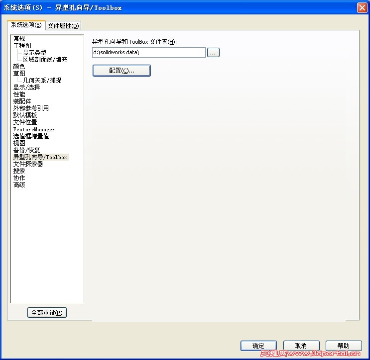

可能是异型孔的模板路径没设置好,建议进入---工具---选项---异型孔向导设置正确的路径。
7 `& C, X4 _; s) R5 c1 F! }如图. l8 o' r0 X$ m) r

选项-文件位置-孔标注格式文件-模板位置重新设定,看看你设定的文件夹下面有没有calloutformat.txt文件
