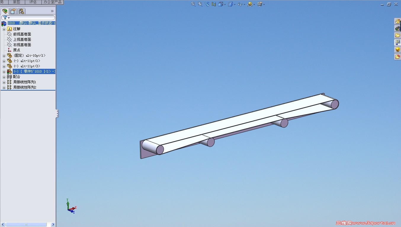

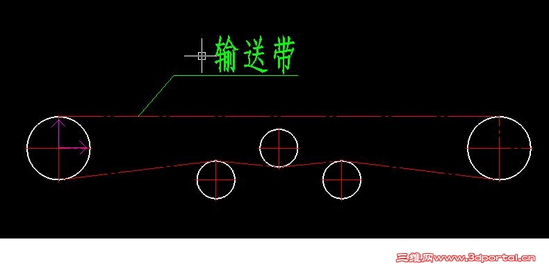

如图所示,此种输送带在装配体中如何用的“皮带、链”功能生成?& N9 w$ C9 m2 p6 _( I5 i6 ~
我试了多次总是不成功!!!
发表于 2011-11-3 20:23:00 | 显示全部楼层 来自: 中国广东佛山
“皮带、链”功能只能在两个滚筒之间生成水平或垂直的,楼主你可以在装配体里面画皮带的,用插入零件→新零件再绘制皮带。

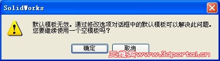

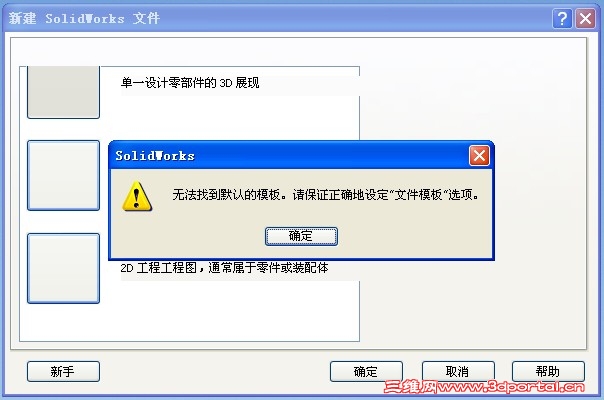

插入---新零件----出现以下对话框?????
发表于 2011-11-4 08:40:46 | 显示全部楼层 来自: 中国广东惠州
2# jmok520
% D+ q9 y! b& J' Z插入---新零件----出现以下对话框?????
8 |5 z- T8 k$ R' D0 K! _" Whdw181 发表于 2011-11-4 07:57 http://3dportal.cn/discuz/images/common/back.gif

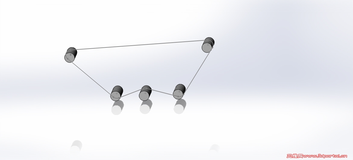

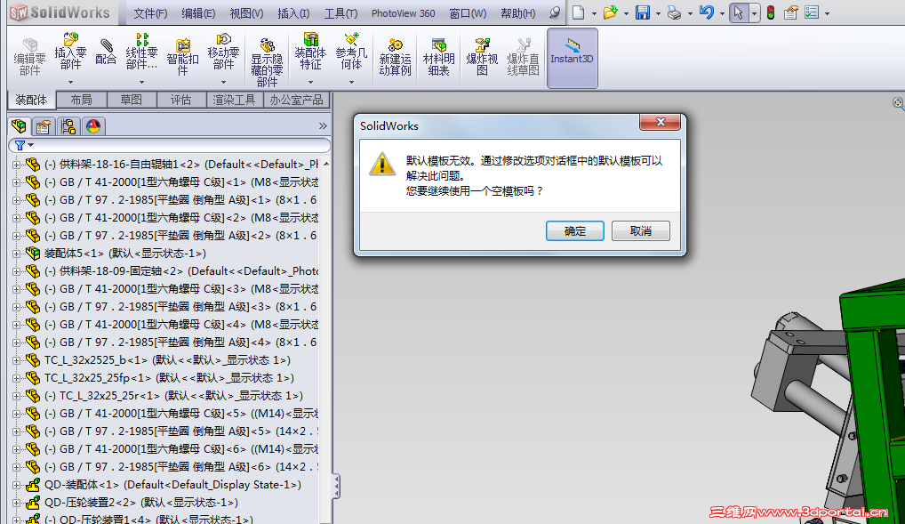

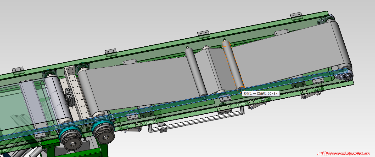

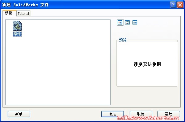

( Z  N- v. k2 d 1.jpg 当出现此对话框时选择取消--- 2.jpg 再如图选择确定--- 3.jpg 再如图选择一个零件模板---你再选择一个基准面就可以画草图并可以生成零件了,如图 4.jpg
发表于 2011-11-4 09:05:03 | 显示全部楼层 来自: 中国广东惠州
1.jpg . Y+ x7 y$ e' a( D% q0 n
随便做了下,就是这个效果,楼主看看是不是你要的那种。
 楼主| 发表于 2011-11-4 14:52:19 | 显示全部楼层 来自: 中国江苏无锡
6# jmok520
) b# L  Z+ c  O* S8 s弄好了,太感谢了!!!
