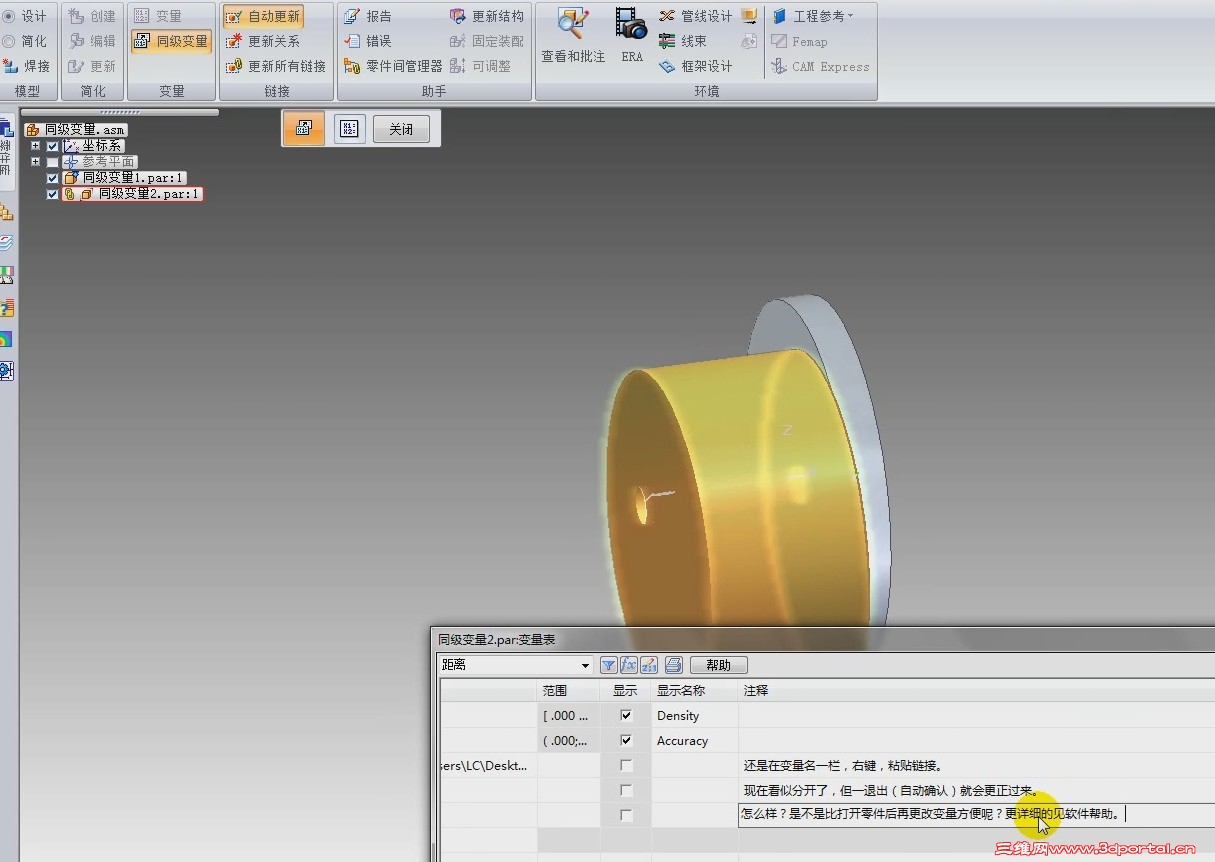

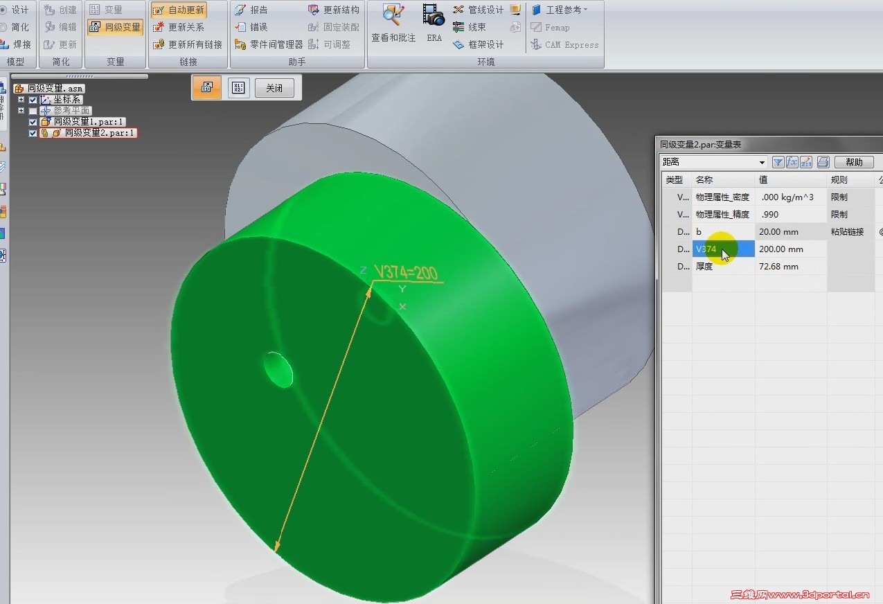

编辑装配中零件的现有变量
( z2 C( N& b( A) }2 j
可以使用“查看变量”命令来编辑装配或子装配中零件的变量。
  • 在装配中,选择“工具”选项卡 →“变量”组 →“同级变量”。
  • 选择包含要编辑的变量的零件或子装配。
  • 在“变量表”中,选择要编辑的变量。
    注释:
    您可以更改任何变量属性,其类型和单位类型除外。
  • 在“变量表”上,在“名称”列中输入新的名称。
  • 在“变量表”上,在“值”列中输入新值。
  • 在“公式”列中,单击单元格并使用若干种方法之一来创建新公式。
提示:
  • 在装配文档中或在装配中原位激活零件时,可使用“同级变量”命令编辑零件变量。
7 f" x0 F1 R. ?4 u
现有变量.jpg 4 Q+ W/ B) p" y0 m* p) a5 c
