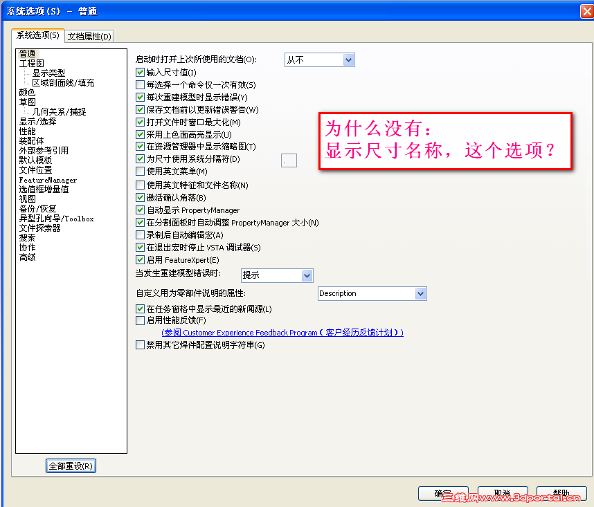

我想学做一下系列零件,想把草图中的关键尺寸都设置一个名称。
& z7 h& j4 T( u, G* E1 P但不知道在那里找那个“显示尺寸名称”的选项。4 Y& s0 V0 ]3 ^. C6 D0 [' C
我用的是2010版的选项如图,我找不上述选项。如果这个版本没有这个选项,那“显示尺寸名称”这个功能该如何实现?
3 o0 n. [8 n  O4 J请老师们帮帮忙,谢谢!

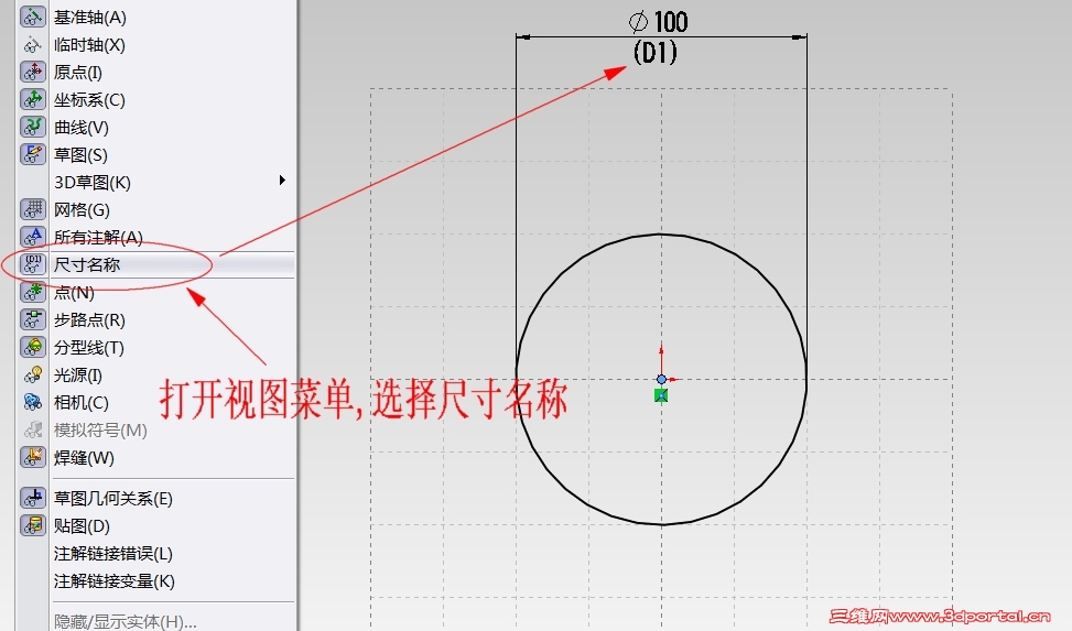

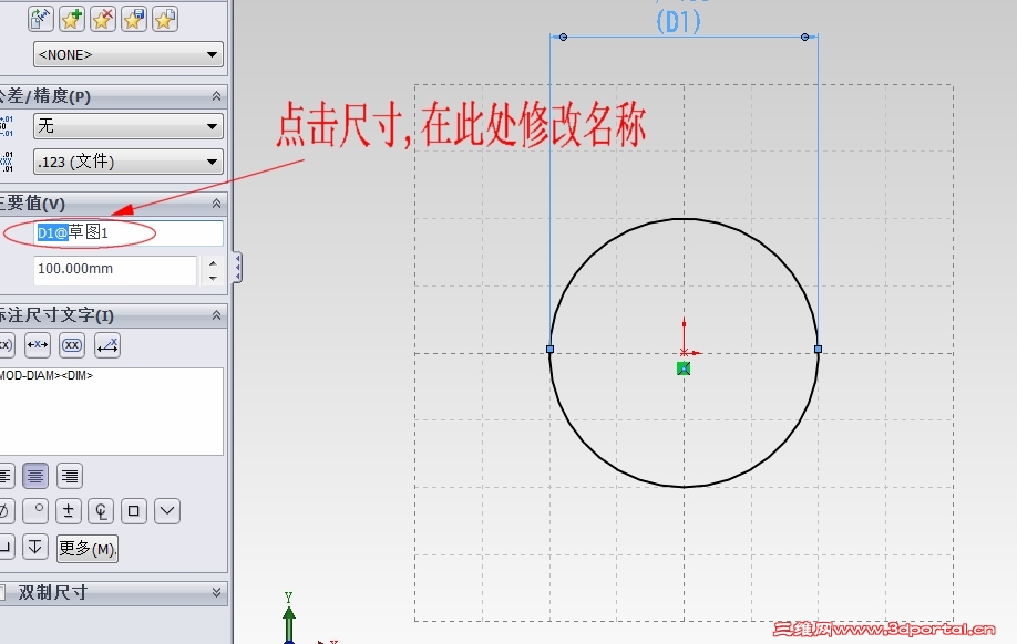

现在版本和以前不同了:这个你可以看看帮助就行啦!
# Z: S( `6 p! w8 |5 p' ]6 X% F 视图.jpg
