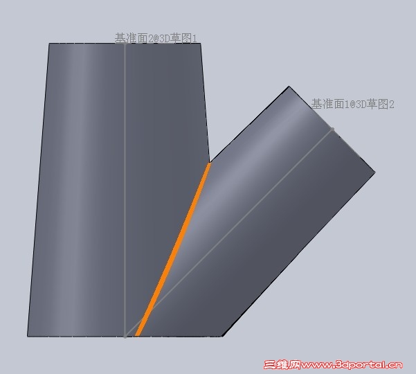

两条线的夹角为45°,但是我用的放样凸台/基体放出来的,但是我想让交接面(即黄线部分)的下端与最下面的圆的直径重合,前视状态下黄线上面的端点是对的,但是我希望下面的端点与原点重合,该怎么弄啊。6 Q6 u4 H1 l6 C, e4 K; Z
本人自学solidworks三天,今天刚第一次弄三通,遇到难题,特来请教各位老师一番,望各位老师不吝赐教............4 ~' a3 L- k, ]$ q3 X/ a* q8 B

如果你的三个通口都是正圆,那你的要求是不可能的!

接合面的位置应该与那个斜接管的直径有关的,直径越大越靠近底圆的直径

相贯线在二维图上都上近似画法!按你的尺寸做出来,下交点一定不在原点,而且相贯线也不是直线!!

6 f3 e* K2 I: t& B: F在下面两个圆的直径相等即可。如上面也相等则相惯线是直线,否则是曲线。

你发的二维图是错的,大小不同的圆柱,相贯线是不会在大圆的直径上的

不知大家注意到了没有,这个45度的斜管根本就不是直管,如果是这样的话,那结合线能通过直径的

你画的不对的,你的CAD图是没有错的,有点你要注意,那个45度的斜接管,根本就不是一个直管,它是近似一个正圆台,但靠近底部的截面近似椭圆,这种结构在化工工艺管道上是普遍的,我用画了一个,你看是不是这样的

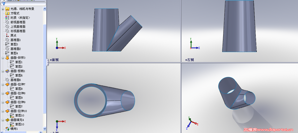

不知这个面您画的是个平面还是圆面呢,工艺要求做出的是个圆面。
